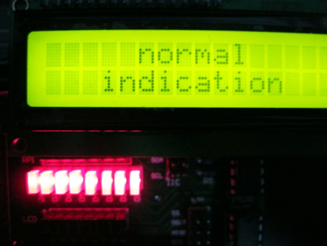

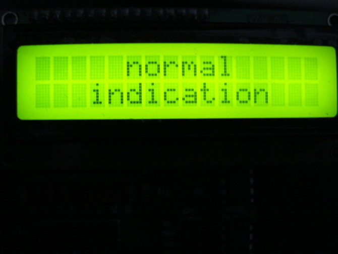

使用的是ATMEGA16芯片
功能說(shuō)明:正常狀態(tài)下,8個(gè)LED不停閃爍,1602顯示normal indication指示

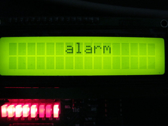

                報(bào)警狀態(tài)下, 8個(gè)LED全發(fā)亮不閃爍,1602顯示alarm報(bào)警,只有按復(fù)位按鈕才能解除報(bào)警.
               alarm狀態(tài)時(shí),由于PB口的低3位和,1602時(shí)能,讀寫,數(shù)據(jù)指令寄存器選擇位復(fù)用,所以有點(diǎn)暗.
