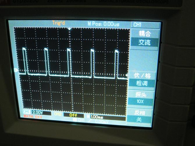

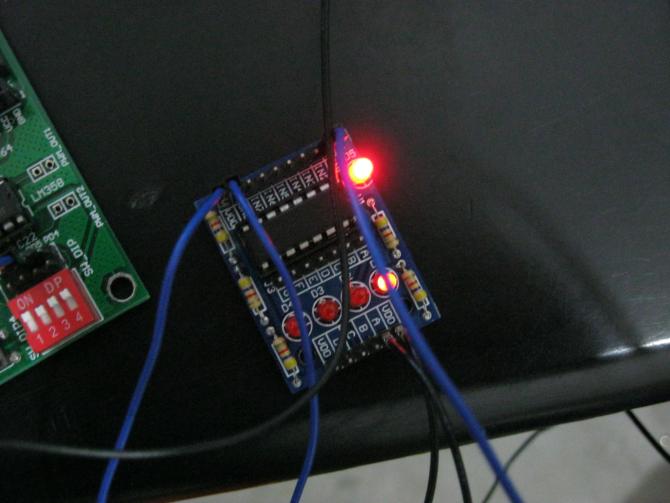

//本試驗(yàn)輸出口為PD5 ,輸出電壓可以調(diào)節(jié)0---5V。
此圖電壓輸出位0.6V
