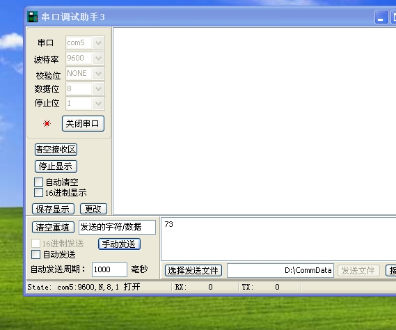

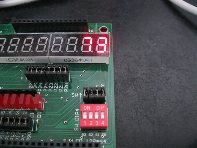

一開始想利用中斷,最終還是利用代碼。
#include <reg52.h>
#define uchar unsigned char
#define uint unsigned int
uchar code tab[]={0x3f,0x06,0x5b,0x4f,0x66,0x6d,0x7d,0x07,0x7f,0x6f};// 數(shù)碼表
uchar num1;    //顯示十位
uchar num0;    //顯示個位
void delay(uint k)  //延時
 while(k--);
void main()
uchar j;
TMOD=0x20;
TH1=0xfd;
TL1=0xfd;
TR1=1;
SCON=0x50;
while(1)
  while(RI==1) //輸入第一個數(shù)字
 j=SBUF;
 num1=j-'0';
 RI=0;
 while(RI==0);  // 輸入第二個數(shù)字
 j=SBUF;
 num0=j-'0';
 RI=0;
 P0=tab[num1];
 P2=0xfd;
 delay(100);
 P0=tab[num0];
 P2=0xfe;
 delay(100);
