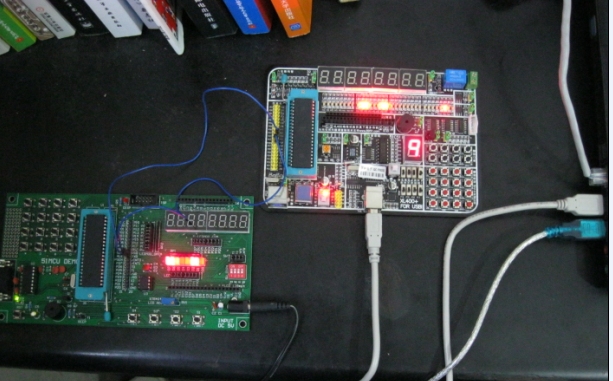

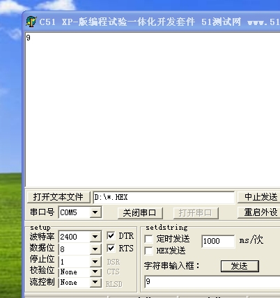

本程序必須由串口到數(shù)據(jù),也就是SBUF得到數(shù)據(jù)才能啟動(dòng)發(fā)送和接收。

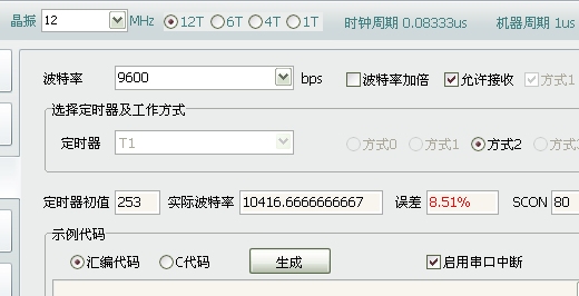

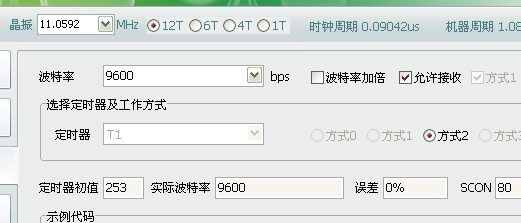

本人查表發(fā)現(xiàn)11.0592和12 MHZ通信時(shí),只有2400波特率,T1的時(shí)間設(shè)置才沒(méi)誤差。

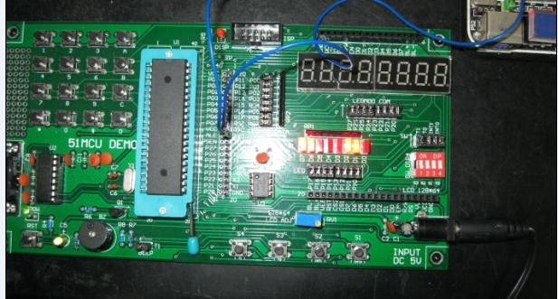

89s51接晶振 12 mhz
89s52 接晶振 11.0592 mhz
