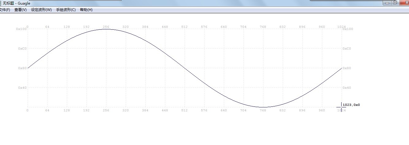

   一.波形軟件,選擇全局參數(shù),128,256,512,1024,......數(shù)據(jù)類型選無符號(hào)十進(jìn)制數(shù),如下圖,選擇需要的波形,點(diǎn)擊文件/保存選項(xiàng)進(jìn)行保存,填入保存文件名,例如sinx.mif,注意,一定要在文件名后加上后綴.mif。如果沒有波形取模軟件,就要通過計(jì)算填寫表格中的數(shù)據(jù),計(jì)算的方法如果輸出為8位二進(jìn)制數(shù),最大值為255,y=255sin(k*360/2的n次方),k=0,1,2,3,4,5,...,
2的n次方.n為表格地址二進(jìn)制數(shù)位數(shù),k為地址號(hào)碼,可為十進(jìn)制,可為16進(jìn)制。

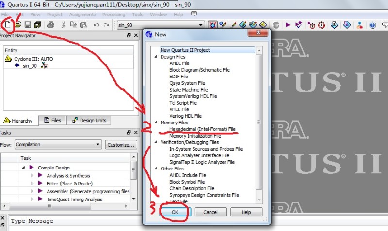

      2.  然后在項(xiàng)目界面開始建立數(shù)學(xué)用表存儲(chǔ)器宏模塊rom,文件格式XXX.hex,具體方法:

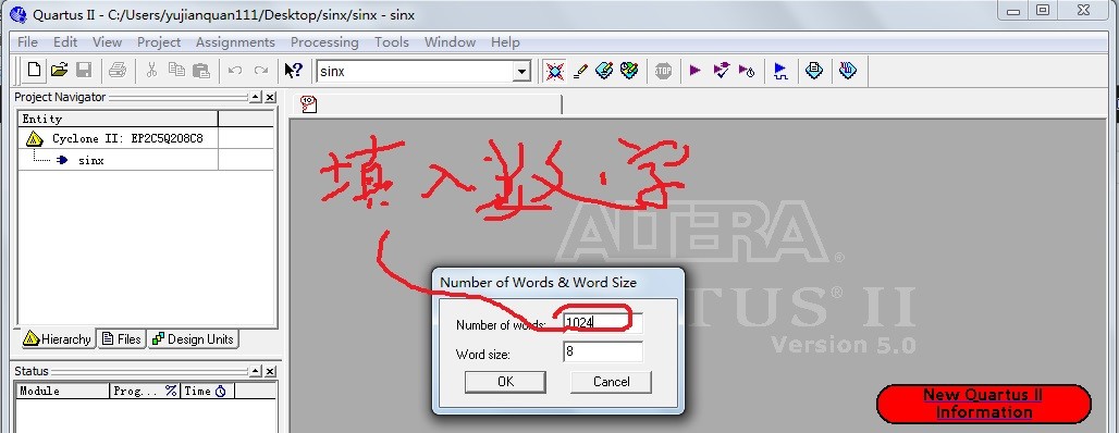

    1)如果是5.0版本,選擇New,在彈出動(dòng)的對(duì)話框中選擇Other Files標(biāo)簽下的HexadecimalIntel-FormatFile,在彈出的窗口中根據(jù)精度在Number of words有邊框中填入64,128256,5121024,下面的Word size框中對(duì)應(yīng)填寫8;
    如果是其他版本,選擇
HexadecimalIntel-FormatFile文件。

點(diǎn)擊OK后:8表示表格寬度為8,這樣648行,12816行,25632行依次類推(64128,256512,1024,2n等數(shù)子把一個(gè)周期的360度等分為64個(gè)點(diǎn),128個(gè)點(diǎn),256個(gè)點(diǎn),,2n個(gè)點(diǎn)以此類推,其中n為查表地址號(hào)碼的二進(jìn)制數(shù)的位數(shù)。

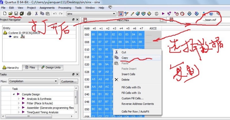

2)然后算出每個(gè)點(diǎn)對(duì)用的正弦值填入表中。
        3)填入數(shù)據(jù)后保存為后綴為.hex的文件。表格建立完畢。
     打開波形保存的mif文件后,將其中的數(shù)據(jù)復(fù)制,粘貼到hex1.hex表格中,如下圖。
