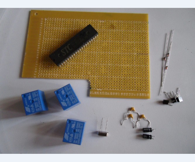

    1. 原料清單:舊手機(jī)一臺(tái)(能打電話就行),stc89c52單片機(jī)一塊,5v繼電器3個(gè),1n4148二極管3個(gè),1n4007二極管2個(gè),9012三極管 3個(gè) ,8050三極管1個(gè),11.0592晶振1個(gè),20p獨(dú)石電容2個(gè),104獨(dú)石電容1個(gè),電解電容1000uf、470uf、0.1uf各一個(gè) 10uf兩個(gè),LM317
三端穩(wěn)壓1個(gè),200Ω、400Ω、1K電阻各一個(gè)。洞洞板一塊,一個(gè)外殼(筆者的是路由器的外殼),一張0月租0低消的手機(jī)卡,熱釋紅外感應(yīng)模塊一個(gè)。(成本100元以內(nèi))

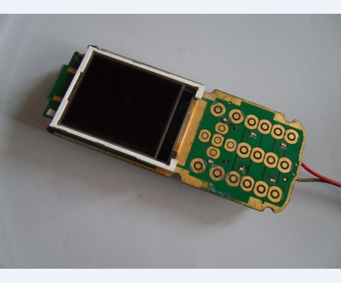

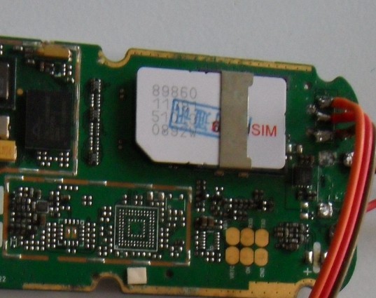

        一臺(tái)舊手機(jī),外殼已經(jīng)拆掉

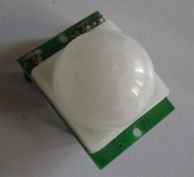

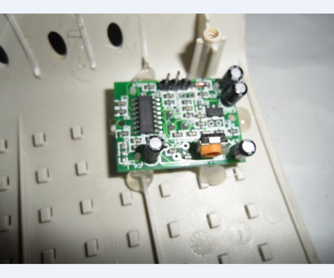

熱釋紅外傳感器

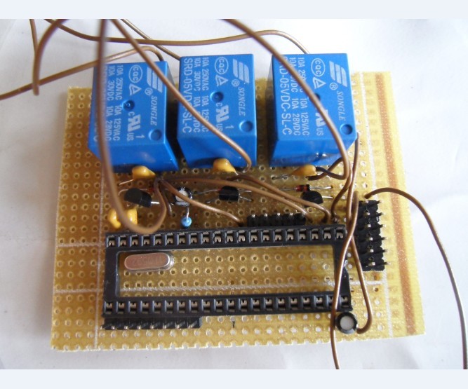

  電路圖,單片機(jī)的P0口的前3個(gè)腳分別控制3個(gè)繼電器,P1^4用來檢測紅外模塊返回的信號(hào)。有的手機(jī)可用三極管代替繼電器座開關(guān),筆者手上的這臺(tái)手機(jī)的按鍵設(shè)計(jì)有點(diǎn)怪,為了穩(wěn)定起見,所以使用繼電器。J1\J2\J3是手機(jī)的 按鍵。

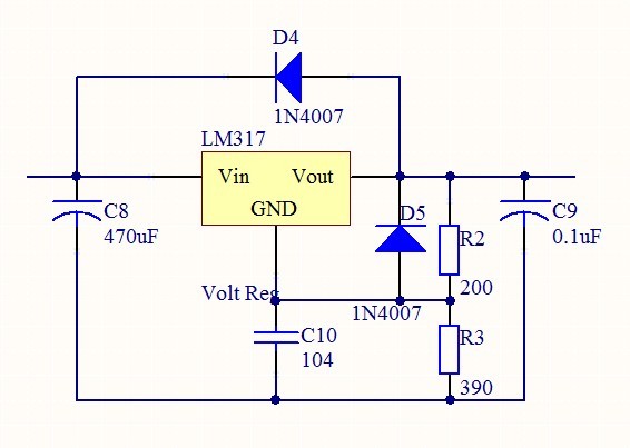

這是LM317三端穩(wěn)壓電路,輸出3.7v,用來給手機(jī)供電。手機(jī)長時(shí)間直接使用5v會(huì)燒壞。另外,要在手機(jī)正負(fù)極并聯(lián)一個(gè)1000uf的電容。因?yàn)槭謾C(jī)接受發(fā)射信號(hào)的時(shí)候電流峰值能達(dá)到2A
下面已經(jīng)焊接完成,再把程序燒寫到單片機(jī)中。(程序代碼在最后)
再把它連接到手機(jī)的按鍵上。照片中手機(jī)按鍵上的三極管不是關(guān)鍵,可有可無,初衷是為了檢車手機(jī)是否死機(jī)的。

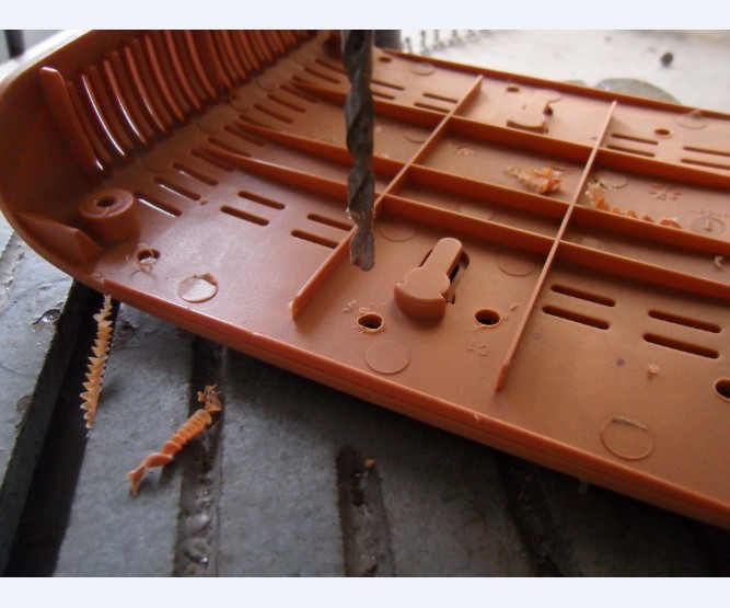

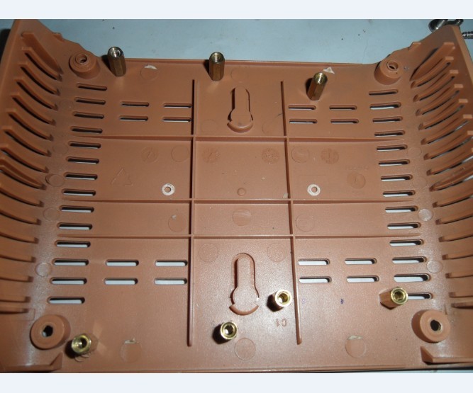

在路由器的外殼是哪個(gè)打幾個(gè)洞,安裝銅柱。

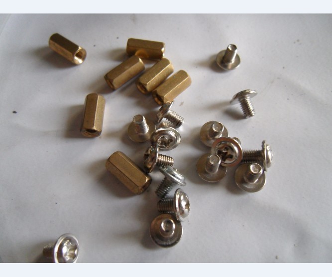

銅柱螺絲若干
安裝了銅柱的外殼

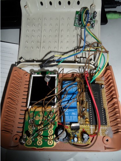

在路由器的蓋子上挖一個(gè)洞,把紅外傳感器的透鏡部分外露。然后用熱熔膠粘牢。

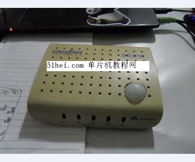

大功告成
外表是一個(gè)路由器,實(shí)際上是一臺(tái)防盜器,呵呵。下面附單片機(jī)程序:
