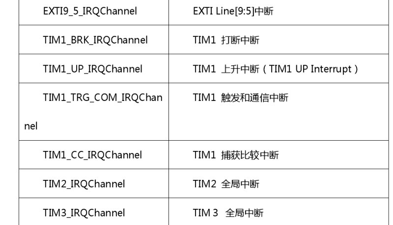

2 查看固件庫(kù)手冊(cè) 發(fā)現(xiàn)NVIC_InitStructure.NVIC_IRQChannel = EXTI3_IRQn; //選擇外部中斷3號(hào)線 與
NVIC_InitStructure.NVIC_IRQChannel = TIM2_IRQChannel; //選擇TIM2中斷 是結(jié)構(gòu)體的不同值,怎么回事?
3TIME2是在什么情況下促使發(fā)生了TIM2_IRQChannel; 是定時(shí)器定時(shí)滿了?還是?TIM1有那么多中斷方式,那么TIM2的全局中斷時(shí)什么意思?
