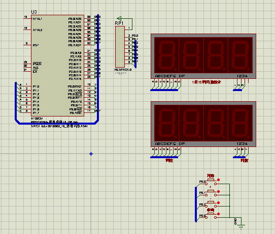

第二步:打開仿真文件

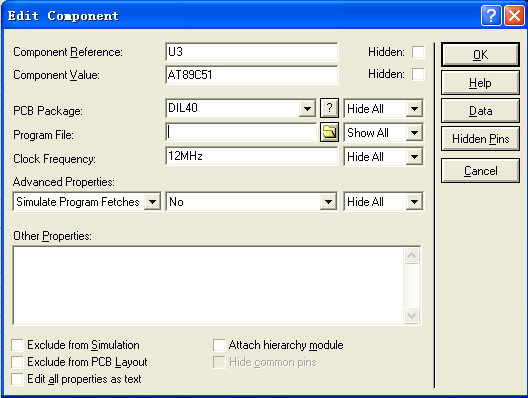

雙擊單片機,單片機沒有加載任何機器碼,點擊OK退出對話框;

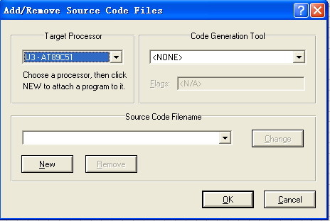

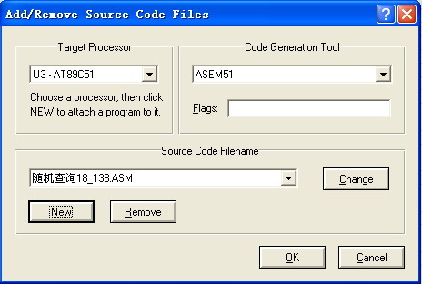

第三步:點擊Source菜單,并彈出Add/Remove Source files
彈出對話框

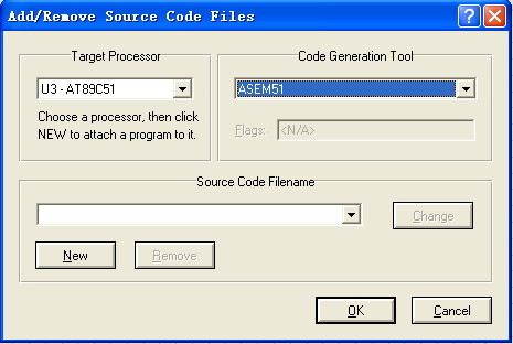

Code Generation Tool下選擇ASEM51
點擊Source Code Filename下NEW按鈕,彈出對話框

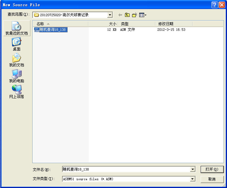

選擇程序文件并點擊“打開”按鈕,如下圖為操作的結果,并點擊OK按鈕確定;

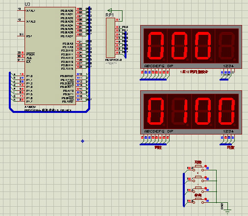

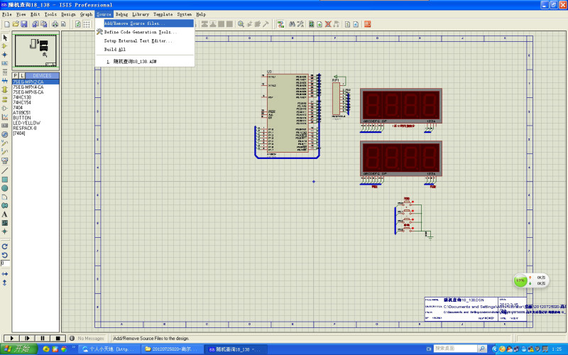

第四步:按運行按鈕:
運行結果如圖:

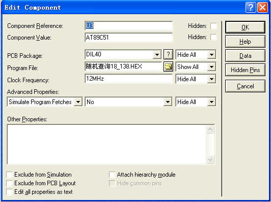

停止運行并點擊單片機,彈出的對話框里已經加載了需要的機器碼了。

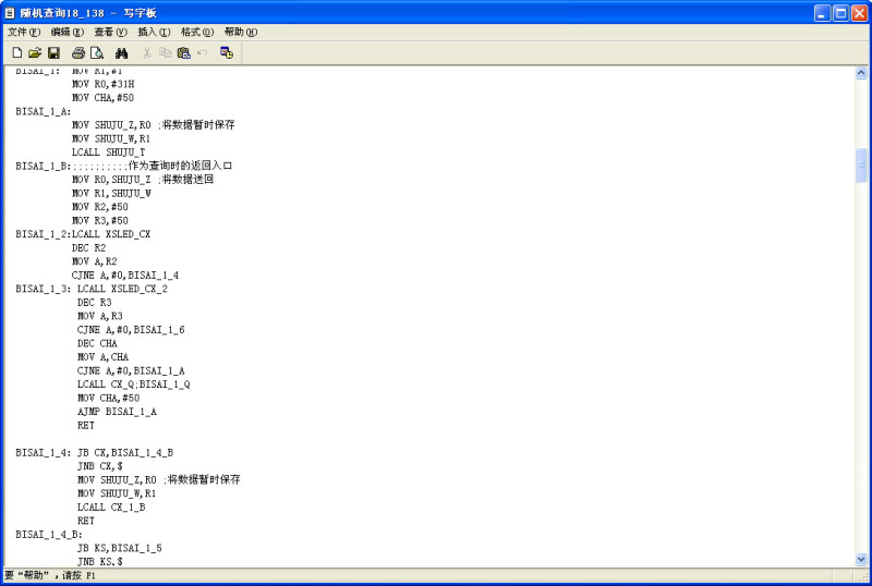

第五步:聯(lián)調在這里出現(xiàn)。用寫字板或其他任何可以打開程序文件的軟件打開程序,按照程序的編寫要求,修改需要的代碼或指令。
              修改完后,記得一定要保存。

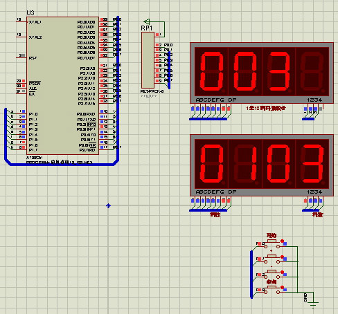

保存程序文件后,再次運行仿真文件,仿真的結果也和剛才修改的目標一直,聯(lián)調成功。
