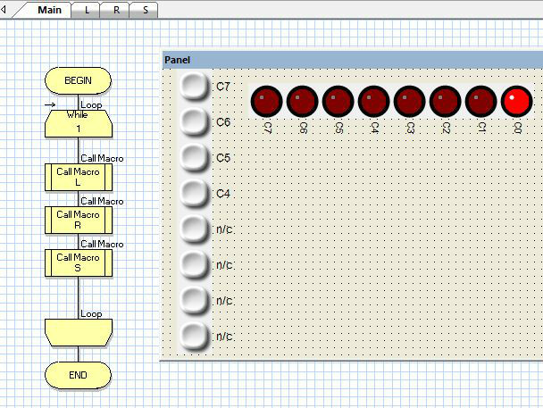

程序介紹:燈為左右移動(dòng)加閃爍,程序中采用了調(diào)用子程序功能
