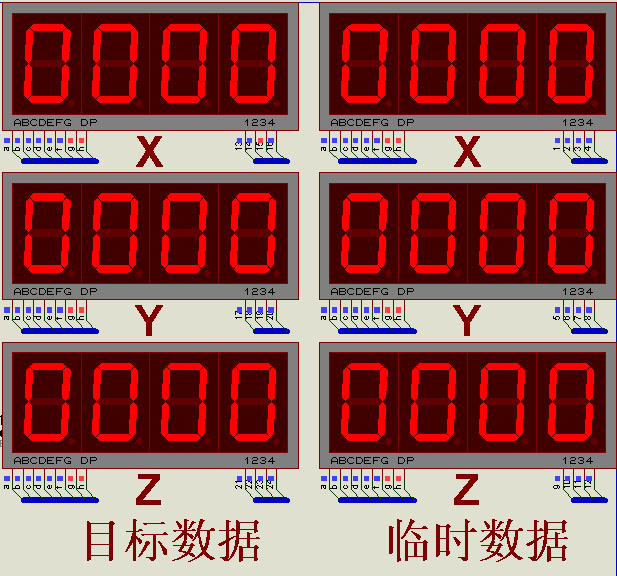

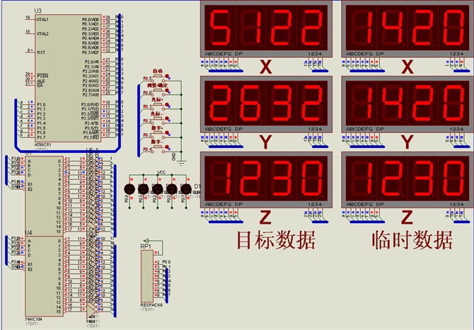

 今天終于把三維坐標調(diào)整的單片機實驗完成,通過實驗及編程,今天成功使用了指針和數(shù)據(jù)比較,完成數(shù)據(jù)調(diào)整和比較,程序如下,實驗圖如下:
  如有需要實驗源文件的可以QQ我,有想在商業(yè)應(yīng)用的,可以付一點辛苦費,將程序修改為合適的。本人在找工作,也隨便把單片機方面搞得更精通點!
程序圖:
