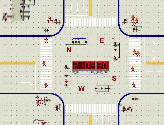

    經(jīng)過幾天的整理,終于將網(wǎng)絡(luò)上得到交通燈仿真文件,用匯編自己編寫了一個(gè)程序,實(shí)驗(yàn)結(jié)果完全符合本人的思路,實(shí)驗(yàn)成功。
    程序比較長,估計(jì)還會(huì)用更好的辦法重新寫。
    編寫心得是:單片機(jī)編程,不一定要背指令,用時(shí)可以查,也不必去默寫子程序,用時(shí)還是可以查,但是,很關(guān)鍵的就是,你的程序,你自己要清楚整個(gè)的執(zhí)行過程,也就是單片機(jī)的執(zhí)行流程。而在實(shí)際的應(yīng)用中,要注意驅(qū)動(dòng)電路的設(shè)計(jì),特別是單片機(jī)上電復(fù)位輸出高電平可能造成的影響。
程序如下:如果網(wǎng)頁顯示格式錯(cuò)亂可從http://www.torrancerestoration.com/f/jtda.rar處下載.
