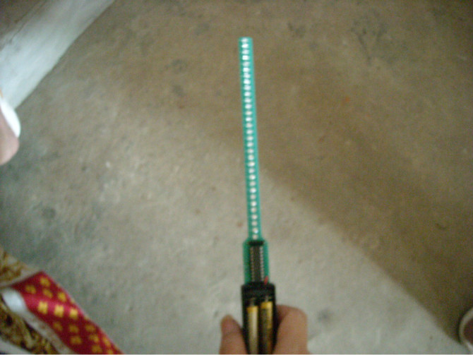

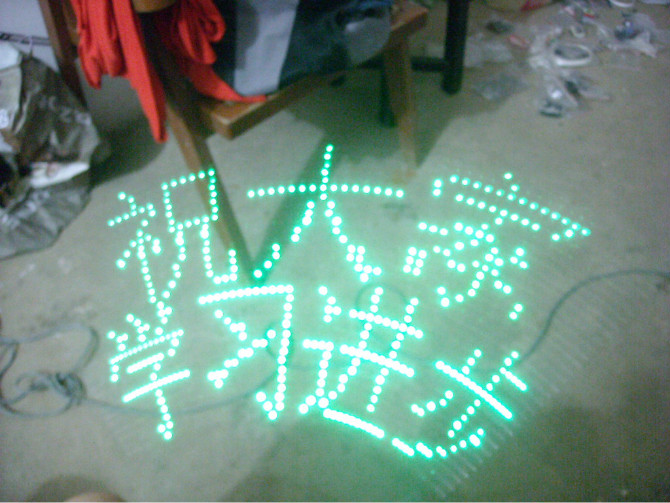

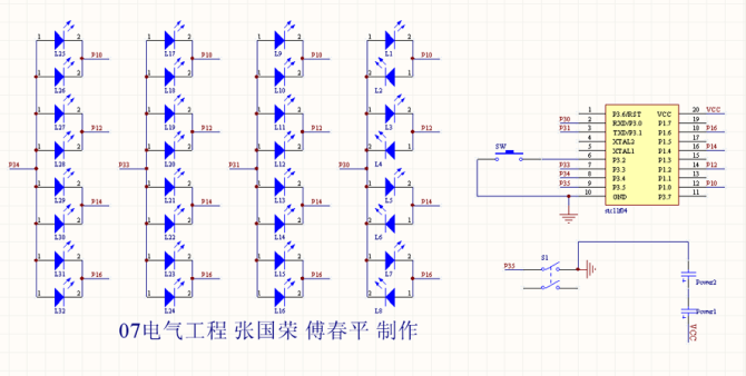

     說到搖搖棒,大家應(yīng)該不陌生,但這款搖搖棒,用了一片20腳的STC11F04單片機,控制32只發(fā)光二極管,能顯示13組左右的字或者圖片,能顯示高32寬64的圖像和字體任意,開機后自動切換每一組字,按了一下背部的開關(guān)后變成手動切換!能根據(jù)自己的喜好用字模軟件編寫各種各樣的字體和圖片,方法很簡單!只要有單片機的一點基礎(chǔ)就可以隨意的玩耍,送給朋友和喜歡的人是件不錯的禮物哦!此搖搖棒其實是沒限制的,可以顯示高32寬很長的字和圖片,只不過麻煩的是要手晃得大一點而已!所以通常都限制在合適的范圍!資料來源于網(wǎng)絡(luò),作者:張國榮。

 P1M0=0x55;   //0101 0101 /P1.0  P1 .2 P1.4 P1.6推挽輸出
    P1M1=0xAA;
 while(1){//等待中斷
  if(key1==0){
   DelayUs(200); //按鍵去抖處理
   if(key1==0){   //有鍵按下
    key++;    //更換下一幅圖片
    if(key==5) key=0; //圖片循環(huán)顯示
    while(key1==0);  //等待按鍵釋放
/*********文字顯示子程序**********/
void display_word(unsigned char code *text)
{ char i,j=2;          //j為圖片起始位置 2 為第3個開始是圖片 如果要顯示32*32大字 也屬于圖片格式
    DelayUs(5000);
 for(i=0;i<64;i++)
        P3M0=0x00;   //0000 0000 //P3.0推挽輸出 P3 .1 P3.3 P3.4輸入高阻
     P3M1=0x1B;
  if(key>j)
  BUFF=(*(text+i*4+3));
  else
  BUFF=(*(text+128+i*2+1));
  led4=0;
  P1=~BUFF>>1;
  P3M0=0x10;   //0001 0000 //P3.4推挽輸出 P3 .0 P3.3 P3.1輸入高阻
     P3M1=0x0B;          //0000 1011
   delay(1);
     P3M1=0x1B;    //0001 1011
  led4=1;
      P1=BUFF;             //01010101  1357
   delay(1);
  if(key>j)
  BUFF=(*(text+i*4+2));
  else
     BUFF=(*(text+128+i*2));
  led3=0;
  P1=~BUFF>>1;
  P3M0=0x08;   //0000 1000 //P3.3推挽輸出 P3 .0 P3.1 P3.4輸入高阻
     P3M1=0x13;          //0001 0011
  delay(1);
  led3=1;
   delay(1);
     P3M1=0x1B;
  if(key>j)
  BUFF=(*(text+i*4+1));
  else
  BUFF=(*(text+i*2+1));
  led2=0;
     P1=~BUFF>>1;
  P3M0=0x02;   //0000 0010 //P3.1推挽輸出 P3 .0 P3.3 P3.4輸入高阻
     P3M1=0x19;   //0001 1001
  delay(1);
  led2=1;
   delay(1);
     P3M1=0x1B;    //0001
  if(key>j)
  BUFF=(*(text+i*4));
  else
  BUFF=(*(text+i*2));
  led1=0;
  P1=~BUFF>>1;
  P3M0=0x01;   //0000 0001 //P3.0推挽輸出 P3 .1 P3.3 P3.4輸入高阻
     P3M1=0x1A;    //0001 1010
  delay(1);
  led1=1;
   delay(1);
