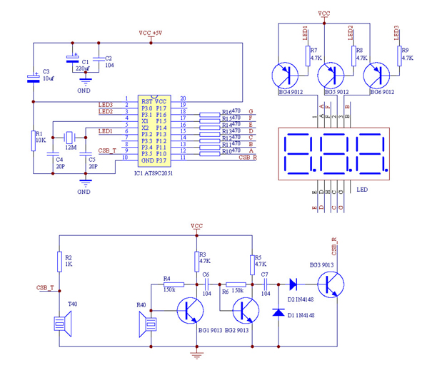

    超聲波測(cè)距單片機(jī)系統(tǒng)主要由:A T 8 9 C 2 0 5 1單片機(jī)、晶振、復(fù)位電路、電源濾波部份構(gòu)成。如下圖:
    超聲波發(fā)射部份由電阻R2及超聲波發(fā)送頭T40板成;接收電路由BG1、BG2X組成的兩組三級(jí)管放大電路組成;檢波電路、比較整形電路由C7、D1、D2及BG3組成。
40kHz的方波由A T 8 9 C 2 0 5 1單片機(jī)的P 3 .5驅(qū)動(dòng)超聲波發(fā)射頭發(fā)射超聲波,經(jīng)反射后由超聲波接收頭接收到40kHz的正弦波,由于聲波在空氣中傳播時(shí)衰減,所以接收到的波形幅值較低,經(jīng)接收電路放大,整形,最后輸出一負(fù)跳變,輸入單片機(jī)的P3腳。
該測(cè)距電路的40kHz方波信號(hào)由單片機(jī)A T 8 9 C 2 0 5 1 的P 3 .5發(fā)出。方波的周期為1/40ms,即25us,半周期為12.5us。每隔半周期時(shí)間,讓方波輸出腳的電平取反,便可產(chǎn)生40kHz方波。由于單片機(jī)系統(tǒng)的晶振為6M晶振,因而單片機(jī)的時(shí)間分辨率是2us,所以只能產(chǎn)生半周期為12us或14us的方波信號(hào),頻率分別為41.67kHz和38.46kHz。本系統(tǒng)在編程時(shí)選用了后者,讓單片機(jī)產(chǎn)生約38.46kHz的方波。
    本系統(tǒng)采用三位一體L E D 數(shù)碼管顯示所測(cè)距離值,如圖(見下頁) 。碼管采用動(dòng)態(tài)掃描顯示,段碼輸出端口為單片機(jī)的P1口,位碼輸出端口分別為單片機(jī)的P3.2、P3.1、P3.0口,數(shù)碼管位驅(qū)運(yùn)用PNP三極管S9012三極管驅(qū)動(dòng)。
