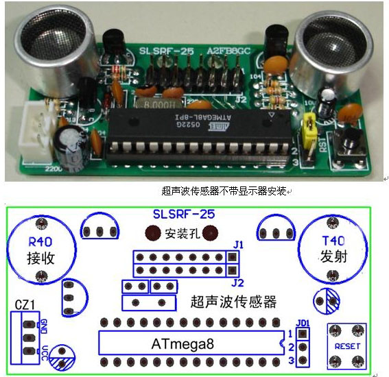

于調(diào)試檢查及使用在不同場(chǎng)合。測(cè)量范圍10cm-250cm,測(cè)距小于100cm時(shí),誤差是1~2cm.,大于 100cm時(shí),誤差是3~5cm。SL-SRF-25超聲波傳感器,還可以指定從單片機(jī)I/O端口上輸出分段距離檢測(cè)信號(hào),可以直接裝在雙龍SL系列機(jī)器人上,作為尋物、避障探測(cè)等應(yīng)用。LED發(fā)光二極管顯示所測(cè)分段距離范圍信號(hào),可以用于機(jī)器人控制。
短路插針JD1-2/-3腳功能接地;JD1-1接PC5;短路塊插于2,3間,使用LED數(shù)碼管顯示; 短路塊插于1,2間,使用LED發(fā)光二極管顯示,或超聲波傳感器輸出分段控制信號(hào)。超聲波傳感器輸出分段控制信號(hào)對(duì)應(yīng)J1引腳 :
1、J1-1—PD0 避障距離范圍5~9cm
2: J1-2—PD1 避障距離范圍10~19cm
3: J1-3—PD2 避障距離范圍20~29cm
4: J1-4—PD3 避障距離范圍30~39cm
5: J1-5—PD4 避障距離范圍40~49cm
6: J1-6—PD5 避障距離范圍50~99cm
7: J1-7—PD6 避障距離范圍100~179cm
8: J1-8—PD7 避障距離范圍180~250cm
