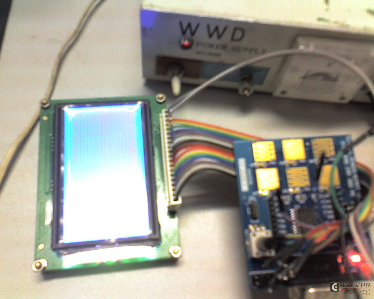

    先說說我這次調(diào)試的液晶屏,12864,帶子庫的,藍(lán)色屏幕。就是這張圖了
    單片機(jī)我選的是英飛凌xc824,新出的哦。不是有啥特殊偏好,手頭就有這個,就先用這個吧,主要是我對這個最小系統(tǒng)板上的觸摸按鍵比較感興趣。當(dāng)然了,它也有缺點(diǎn),內(nèi)存太小,連一個12864的圖片都裝不下。:Q

剛接線的時候還出了個笑話,太相信實物和datasheet和對應(yīng)的了,結(jié)果屏幕的背光接反了,幸好沒燒。

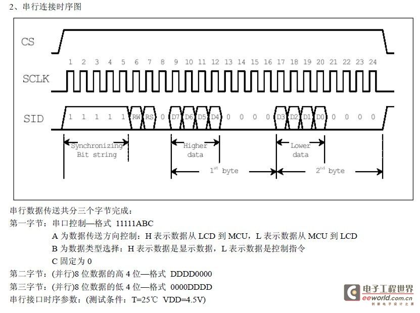

    硬件方面,我選串行是因為它用線少,我很懶的。:)   P1.0口對應(yīng)CS,P1.1口對應(yīng)SID,P1.2口對應(yīng)CLK.
    參考時序在datasheet上寫的很清楚

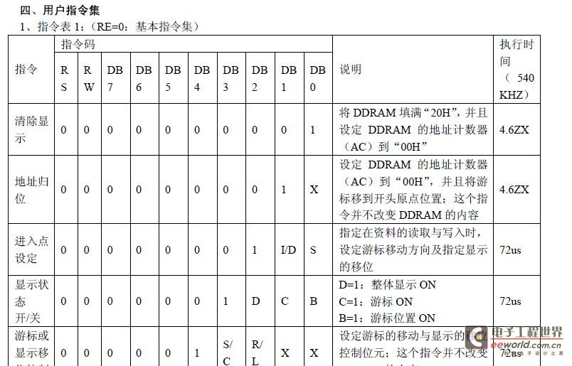

有這個當(dāng)指導(dǎo)思想,照著寫程序吧.動手之前,要先弄明白液晶屏是如何控制的,它內(nèi)部也有控制芯片,這款的芯片是ST7920,對液晶的操作分為控制指令部分和數(shù)據(jù)傳送部分。
指令呢,數(shù)據(jù)手冊給了很多。用到再看吧。
    做了這么多鋪墊,該說說程序了。下面以子程序的形式逐一貼出來,這里面有的是我找的,有的是我自己編寫的,就一個目的,好用。
    //-----------------發(fā)送命令子程序----------------------- P1.0(cs),P1.1(SID),P1.2(CLK)
void send_command(unsigned char command_data) //發(fā)送命令
unsigned char i;
unsigned char i_data;
i_data=0xf8;   //串行方式,數(shù)據(jù)從MCU到LCD,倒數(shù)第二位L代表數(shù)據(jù)控制指令,H代表顯示數(shù)據(jù)

這兩段子程序結(jié)構(gòu)差不多,功能也接近,就是通過拉高拉低CLK,送出發(fā)送數(shù)據(jù)和發(fā)送命令的指令,然后將用戶的指令或者數(shù)據(jù)發(fā)出。
有了這兩個子程序,就可以配置液晶顯示器了,程序的最初也是配置它
//-----------------------液晶初始化------------------------
void lcd_init()
 delay_1ms(100);
 send_command(0x30); //功能設(shè)置:一次送8位數(shù)據(jù),基本指令集
 send_command(0x02); //地址歸位
 send_command(0x06);//點(diǎn)設(shè)定:顯示字符/光標(biāo)從左到右移位,DDRAM地址加1
 send_command(0x0c);//顯示設(shè)定:開顯示,顯示光標(biāo),當(dāng)前顯示位反白閃動
 send_command(0x01); //清DDRAM
 send_command(0x80); //把顯示地址設(shè)為0X80,即為第一行的首位
這些指令都可以到數(shù)據(jù)手冊里面找到。

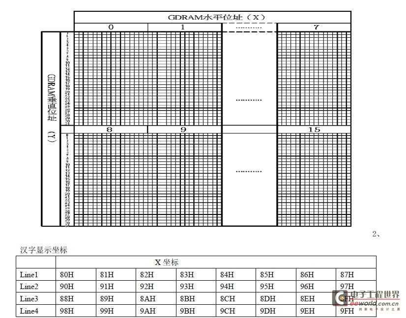

    其實我最想做到的是下面的任務(wù),任意位置顯示,這很重要。
//----------------------任意位置顯示一個漢字----------------
void hz_disp(unsigned char line,unsigned char row,unsigned char hz1,unsigned char hz2) //line行1-4,row列0-7,hz1漢字的高8位,hz2,漢字的低8位
{  send_command(0x01); // 清除顯示,并且設(shè)定地址指針為00H
   switch(line)
   case 1:{send_command(0x80+row);send_data(hz1);send_data(hz2);break;}
   case 2:{send_command(0x90+row);send_data(hz1);send_data(hz2);break;}
   case 3:{send_command(0x88+row);send_data(hz1);send_data(hz2);break;}
   case 4:{send_command(0x98+row);send_data(hz1);send_data(hz2);break;}
 //----------------------任意位置顯示變量----------------
void num_disp(unsigned char line,unsigned char row,unsigned char num,unsigned char numa) //line行1-4,row列0-7,num要顯示的數(shù)字
   switch(line)
   case 1:{send_command(0x80+row);send_data(0x30+num); send_data(0x30+numa);break;}
   case 2:{send_command(0x90+row);send_data(0x30+num); send_data(0x30+numa);break;}
   case 3:{send_command(0x88+row);send_data(0x30+num); send_data(0x30+numa);break;}
   case 4:{send_command(0x98+row);send_data(0x30+num); send_data(0x30+numa);break;}
    利用這張圖,結(jié)合兩個子程序,很容易看出,我在投機(jī)取巧,呵呵。
    顯示數(shù)字的子程序是顯示漢字子程序的翻版,也就是說,一個漢字等于兩個數(shù)字。
    我還有個想法,正在醞釀,設(shè)計一個子程序,輸入橫,豎,數(shù)字(浮點(diǎn)型的,比如12.345)讓這個子程序可以自動判斷小數(shù)點(diǎn)的位置,然后進(jìn)行相應(yīng)的顯示。
    大家有什么好思路和方法,不妨談?wù)劇?/font>
