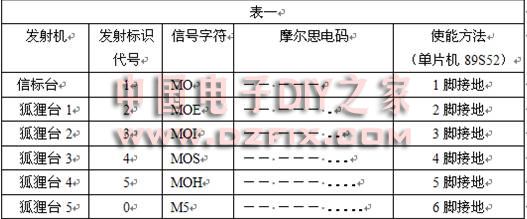

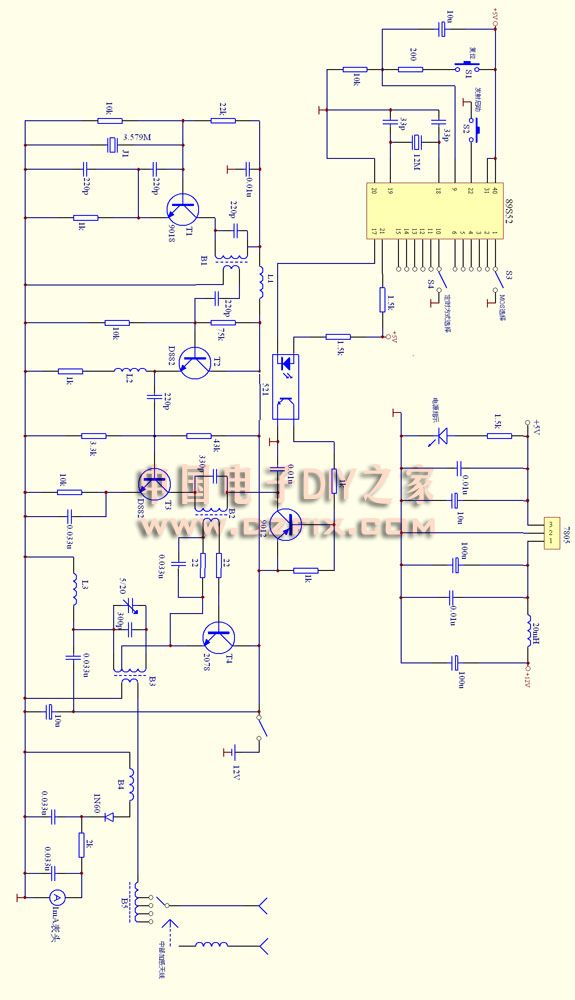

制作前參閱了各類資料,確定了電路的方案,經(jīng)細(xì)化后形成現(xiàn)在這個(gè)了線路。電路大體上是由晶體振蕩級(jí)、緩沖放大級(jí)、推動(dòng)級(jí)、射頻功放級(jí)和單片機(jī)發(fā)報(bào)控制電路所組成。由3.579M晶體和T1組成的振蕩級(jí)是個(gè)典型的電容三點(diǎn)式振蕩電路,它的輸出頻率完全取決于晶體頻率,所以你不用擔(dān)心頻率會(huì)有什么偏移。之所以選擇3.579MHz頻率晶體,一是因?yàn)檫@個(gè)頻率是在測(cè)向規(guī)定頻率范圍(80米測(cè)向頻率規(guī)定在3.5MHz~3.6MHz之間);二這個(gè)晶體是市場(chǎng)比較容易買到的。T2是個(gè)射極輸出形式的電路,它用來(lái)放大B1輸出的射頻信號(hào),以便提高驅(qū)動(dòng)T3的能力。T3則是用作射頻功放前的推動(dòng)部分,它的供電端(B2的上端)是受T4控制的,而T4的導(dǎo)通與否又是由光耦521所決定的,但真正的控制源頭還是來(lái)自于單片機(jī)89S52第17腳。單片機(jī)可以根據(jù)測(cè)向信號(hào)所需的節(jié)奏,通過(guò)控制T3的供電來(lái)影響射頻的輸出。射頻經(jīng)過(guò)T3放大進(jìn)入B2選頻后由次級(jí)輸出。T4是個(gè)典型的丙類放大電路,由于無(wú)信號(hào)時(shí)晶體管處于截至狀態(tài),因此你不必?fù)?dān)心它靜態(tài)時(shí)的耗電。B4是讀取向外輻射高頻電流用的,它和表頭A配合能使你直觀了解天線向外的輻射情況。之后,射頻進(jìn)入天線,B5是天線的底部電感線圈,它可以使天線和功放獲得合理匹配,使得天線最大限度地向外輻射能量。單片機(jī)內(nèi)部則根據(jù)測(cè)向規(guī)則,寫(xiě)入了測(cè)向所需的控制信號(hào)。其中1~6腳分別接地后可以選擇發(fā)報(bào)內(nèi)容,它們的內(nèi)容見(jiàn)表一:

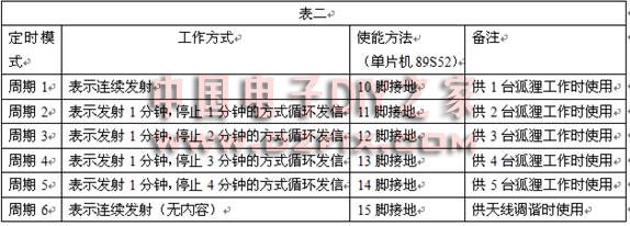

單片機(jī)10~15腳用于選擇發(fā)報(bào)定時(shí)周期,它們的工作方式共有六種,詳見(jiàn)表二:
單片機(jī)和發(fā)射部分共用12V電池供電。因?yàn)閾?dān)心射頻會(huì)對(duì)單片機(jī)工作產(chǎn)生干擾,所以對(duì)單片機(jī)所用的5V電源采用帶電感的π型濾波處理的線路,而單片的控制輸出則采用光耦521做電氣隔離。

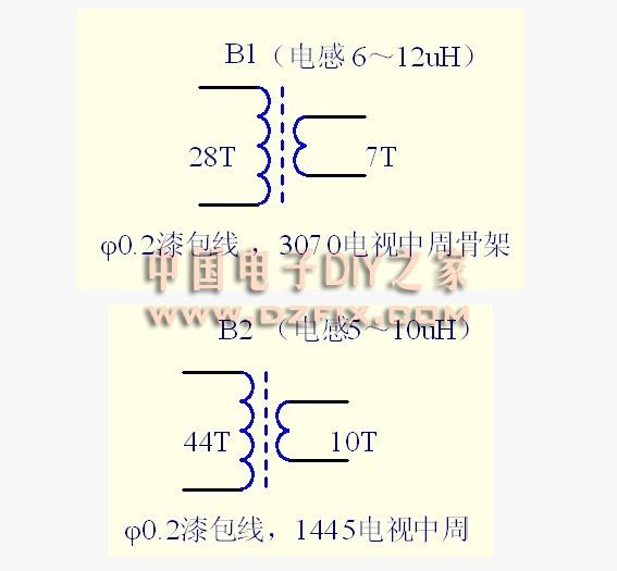

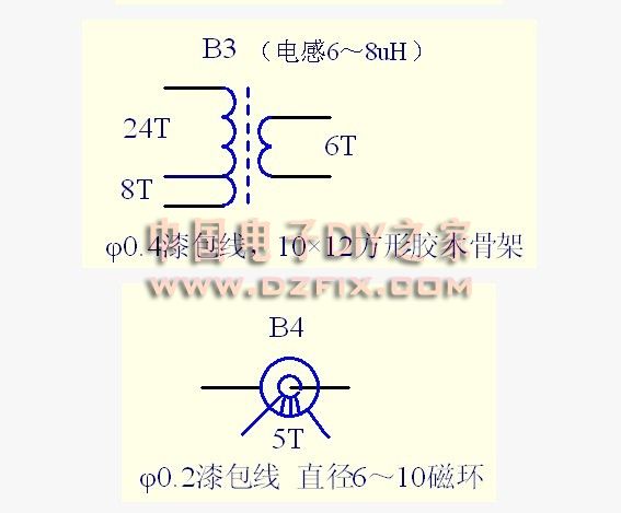

  電感制作向來(lái)是讓人頭疼的事情,不過(guò)只要你足夠認(rèn)真細(xì)致,你就會(huì)覺(jué)得并沒(méi)有想象中那么困難。當(dāng)然,在動(dòng)手前最好準(zhǔn)備個(gè)簡(jiǎn)易電感計(jì),這樣可以對(duì)自制線圈的電感量有個(gè)正確的把握,好在現(xiàn)在有很多廉價(jià)實(shí)用的電感測(cè)試工具,我們就是利用一個(gè)由HAM自己開(kāi)發(fā)制作的簡(jiǎn)易電感電容表來(lái)測(cè)量線圈電感值。L1、L2、 L2是在一個(gè)3W 1.5M的電阻體上用直徑0.3mm左右的漆包線亂繞120圈左右,漆包線兩端焊在電阻的兩端引線上,它是作為高頻阻流線圈來(lái)使用的。B1和它的諧振電容配合諧振在3.55MHz中心頻率上,以便從振蕩級(jí)取得最大幅度的輸出信號(hào)。當(dāng)該電容取220P時(shí),根據(jù)公式f=1/√LC,計(jì)算B1的電感量應(yīng)該為 9.12uH. B1線圈可以去家電維修配件店買幾個(gè)3070型10×10電視中周,拆除原線圈只利用它的骨架,初級(jí)用0.3左右漆包線在骨架的四個(gè)槽上同方向各繞7圈共計(jì)28圈,裝回中周磁罩和罩殼,當(dāng)磁芯從罩殼平齊狀態(tài)往外調(diào)時(shí)電感量范圍有12uH~6uH變化,只要覆蓋了理論電感值9.12uH就算符合我們的要求了。B1次級(jí)則在中間2槽同向各繞4圈共8圈。B2的骨架也是采用10×10電視中周,型號(hào)為1445.同理,如果B2和300P的諧振電容配合要求諧振在3.55MHz的話,根據(jù)公式計(jì)算中心電感量應(yīng)該為6.68uH.參照B1做法,B2的初級(jí)是在膠木骨架上用直徑0.2毫米左右的漆包線均勻繞上44 圈,次級(jí)則是在初級(jí)線圈上面繞上10圈。線圈繞完后測(cè)量初級(jí)電感,在磁芯進(jìn)出變化時(shí),電感量會(huì)在5uH~10uH之間變化就符合我們的期望了。B3使用的骨架是采用開(kāi)關(guān)電源變壓器上使用的截面為10×12方形膠木骨架,初級(jí)用直徑0.4毫米左右的漆包線均勻繞上32圈,并在8圈數(shù)時(shí)作個(gè)抽頭,測(cè)初級(jí)的電感量應(yīng)為6.8uH左右,次級(jí)則在初級(jí)上面均勻繞上6圈。B4隨便找個(gè)直徑6~10毫米的磁環(huán)次級(jí)用0.4毫米的漆包線繞或單股網(wǎng)線上5圈,初級(jí)則直接讓射頻輸出線穿越通過(guò)。B5是個(gè)天線底部加感線圈采用和B3相同的骨架,用0.4毫米漆包線繞在上面,第一個(gè)抽頭為35圈,以后每繞15圈做個(gè)抽頭,共計(jì)90 圈,在骨架芯中用熱膠粘入一個(gè)直徑6毫米長(zhǎng)10毫米的磁芯以增加它的電感量,B5和一種12檔的旋轉(zhuǎn)切換開(kāi)關(guān)配合用來(lái)選擇和天線最佳搭配的電感量。業(yè)余條件下線圈的制作可以不拘骨架形式和線徑規(guī)格,只要大概符合要求就行,但諧振回路的電感量則需要精確控制的,如果電感量不符合要求,可以自行通過(guò)增減線圈的圈數(shù)來(lái)調(diào)節(jié)。
