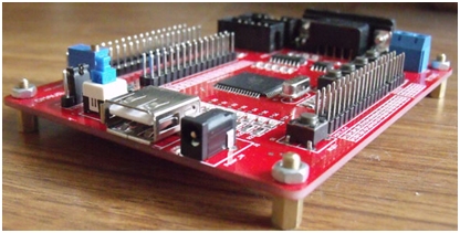

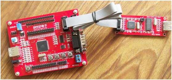

1.USB接口JTAG仿真器+AVR128單片機(jī)(用jtag連接電腦后將后文中的C程序代碼通過avrstudio4這個(gè)軟件燒寫進(jìn)單片機(jī)的CPU中,至于avrstudio4的使用說明網(wǎng)上有很多,這里不再說明):

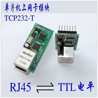

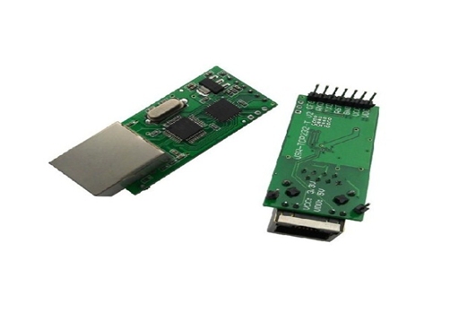

3.TCP232-T 串口轉(zhuǎn)以太網(wǎng)雙向以太網(wǎng)轉(zhuǎn)串口TCP,IP轉(zhuǎn)串口、RJ45轉(zhuǎn)TTL。

4.TCP232-T模塊,實(shí)現(xiàn)串行通訊與TCP通訊的通明傳輸。工作模式為Client,TCP協(xié)議,主動(dòng)連接遠(yuǎn)程服務(wù)器。接收AVR128的指令,

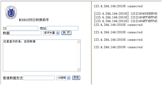

    發(fā)送1212140400DBBF
其中12121404為標(biāo)識,00為開燈指令,DBBFCRC檢驗(yàn)碼(用來檢驗(yàn)控制端發(fā)送的16進(jìn)制代碼和服務(wù)器端收到的16進(jìn)制代碼是否相同,詳見后文的C程序代碼
控制器返回[123.4.244.144:20108] 45
其中123.4.244.144為控制器IP地址,20108為控制器TCP端口,45表示指令格式正確,并被正確執(zhí)行
控制器返回[123.4.244.144:20108] 4BDBBF
4BDBBF表示指令標(biāo)識正確,但是CRC不正確,正確的CRCDBBF
非指令或者其他錯(cuò)誤。

AVR單片機(jī)開發(fā)板
有兩供電方,USB和獨(dú)立電源,并有5V3.3跳線。本例單片機(jī)工作在5V狀態(tài)。

TCP232-T模塊電源設(shè)計(jì)
電源使用5V供電,串行通訊為TTL電平(<3.3V0,3.5-5V1。串口為-9V - +9V電平,〈0V0,〉1V1。兩種接口不能接錯(cuò)),TTL電平可以直接接單片機(jī)端口。
如果是TTL電平,直接POARTE0POARTE1,如果是串口模塊,接單片機(jī)開發(fā)板串口。串口只使用2,35三根線。

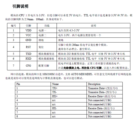

TCP232-T模塊
?  RJ45接口,標(biāo)準(zhǔn)的網(wǎng)口,使用1、2、3、6四根線
?  串口端,TTL電平,RXDPOARTE0POARTE1TXD
?  電源,電源正接VDD,電源地接GND。
?  CFG空置,如果被拉底,比如接GND,則模塊工作于串口設(shè)置模式,不響應(yīng)網(wǎng)絡(luò)連接。
?  復(fù)位,接PORTF,復(fù)位通訊模塊。

server采用VB設(shè)計(jì)
使用控件,創(chuàng)建微WEB服務(wù)器,接受并解析HTTP協(xié)議,執(zhí)行指令后返回HTML數(shù)據(jù)流。
指令只轉(zhuǎn)發(fā)給受控制端。
