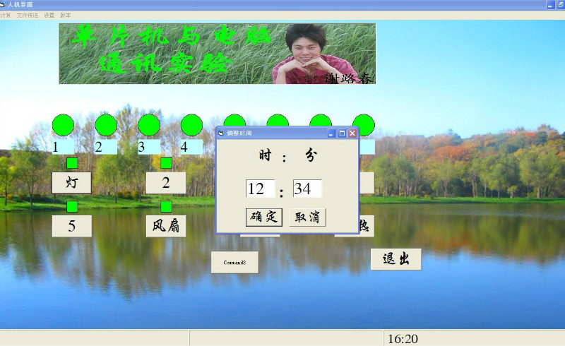

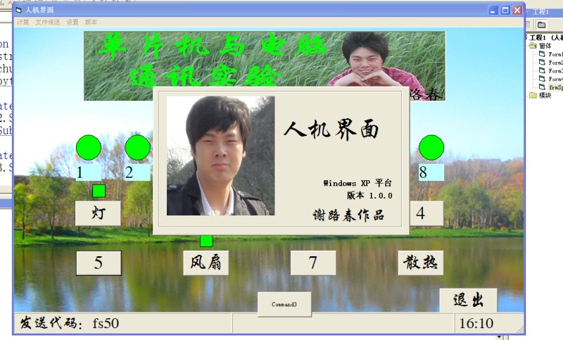

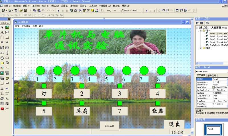

這幾天又研究了VB程序,就是在我去年編的那個人機界面上改的。取名叫“人機界面”。
下面是截圖:
能實現(xiàn)的功能有:
8個命令按鈕可控制P0的狀態(tài),單擊一次,狀態(tài)取反。
綠色正方形指示P0各位狀態(tài)。
8個綠色圓點指示P2口各位狀態(tài)。
指示都是具有實時性的。只要端口狀態(tài)改變,單片機就會把狀態(tài)發(fā)給電腦指示出來。
前幾天又加了個調(diào)時窗口,調(diào)時窗口的程序有檢測輸入時數(shù)據(jù)是否合法功能。對不合法的數(shù)據(jù),將拒絕輸入。
經(jīng)過多次調(diào)試,現(xiàn)己實現(xiàn)了電腦對DS1302的調(diào)時。

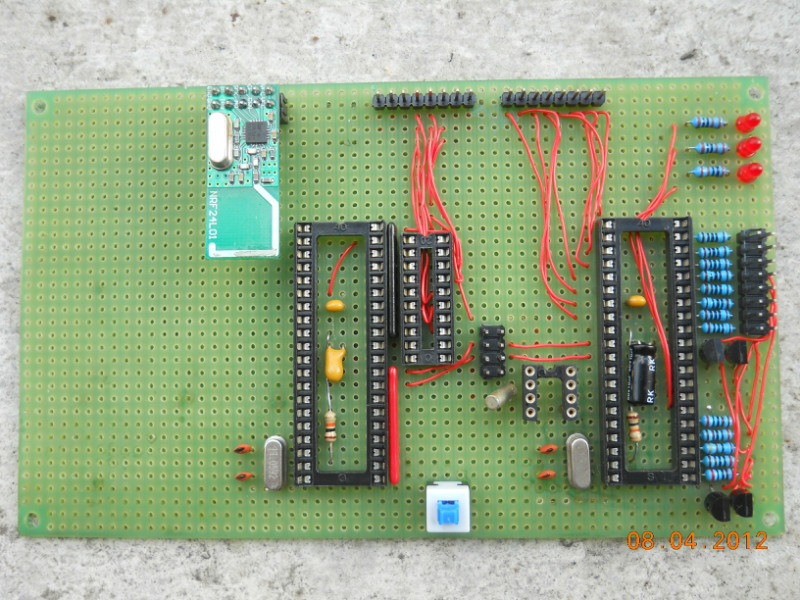

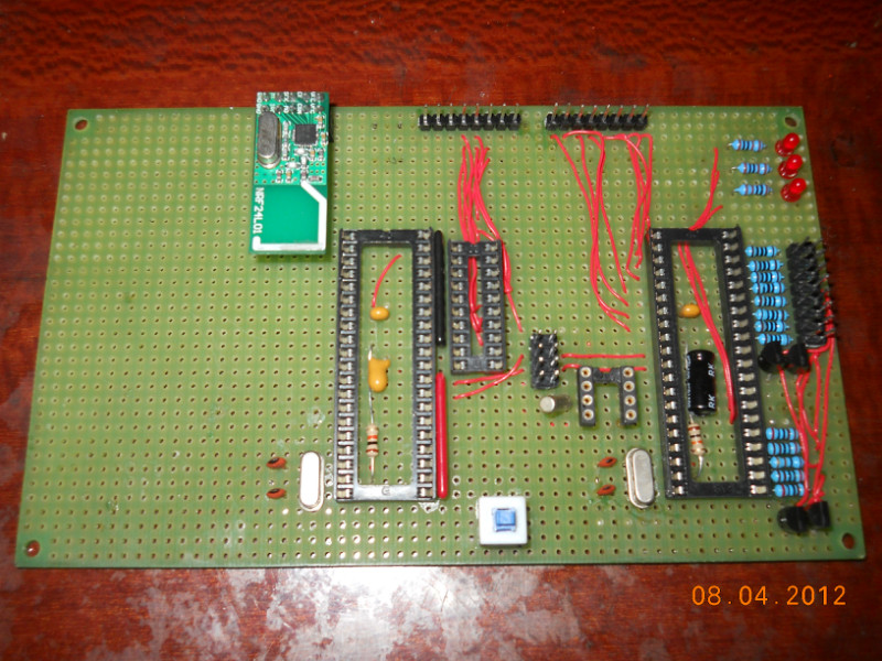

2012年7月22日

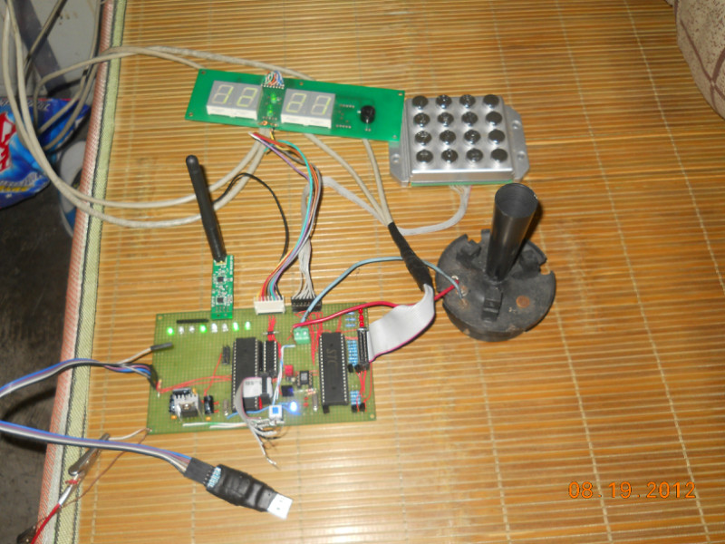

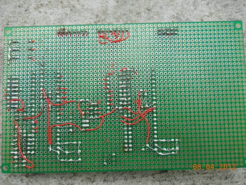

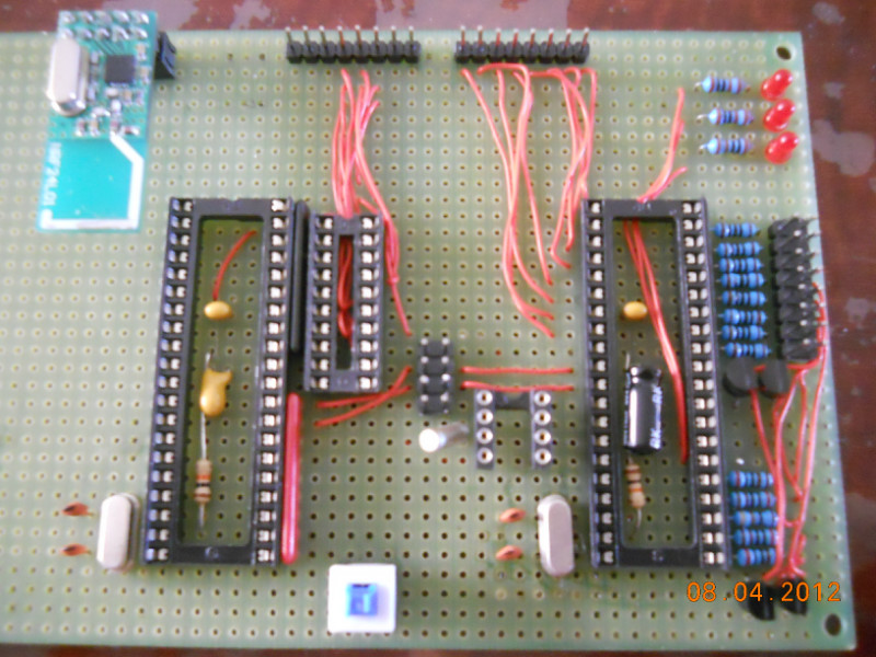

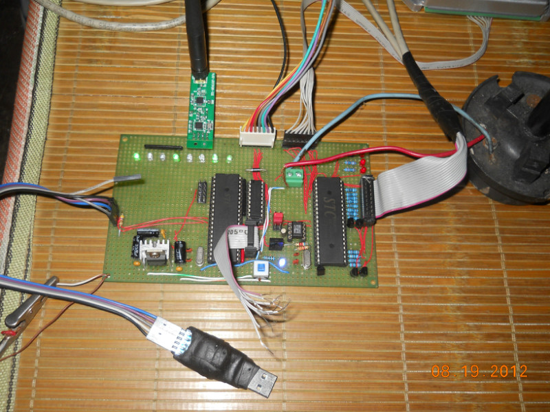

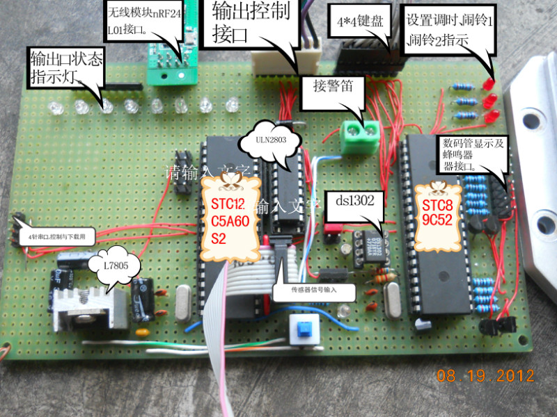

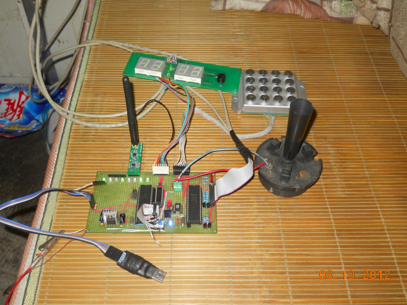

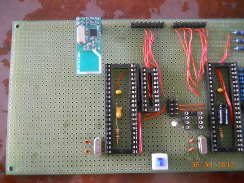

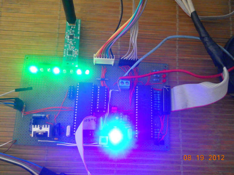

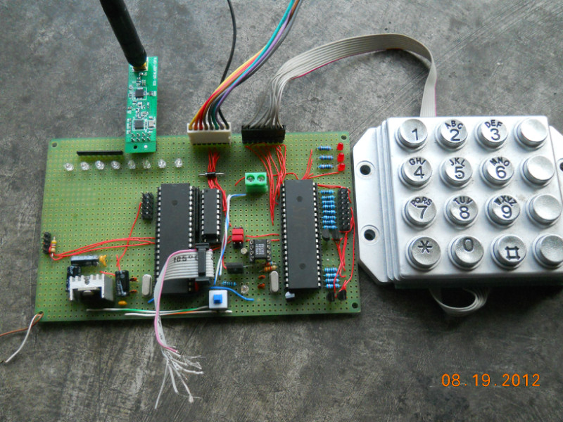

智能房間的硬件工作,從上個星期天正式開始了。這次為了確保能穩(wěn)定可靠的工作,我盡量的避免了用細(xì)如牛毛的細(xì)銅絲作跳線。下面的圖片是進(jìn)展情況。

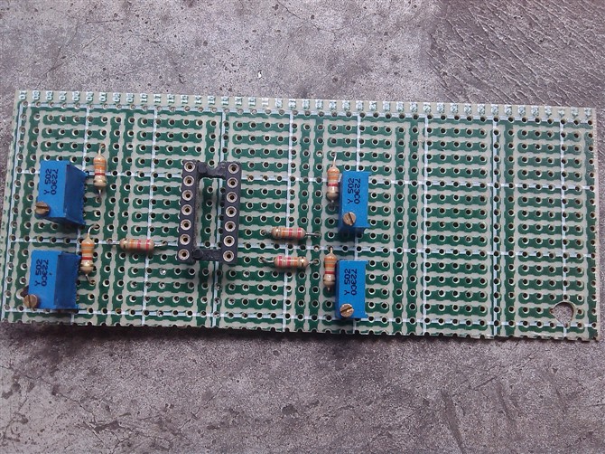

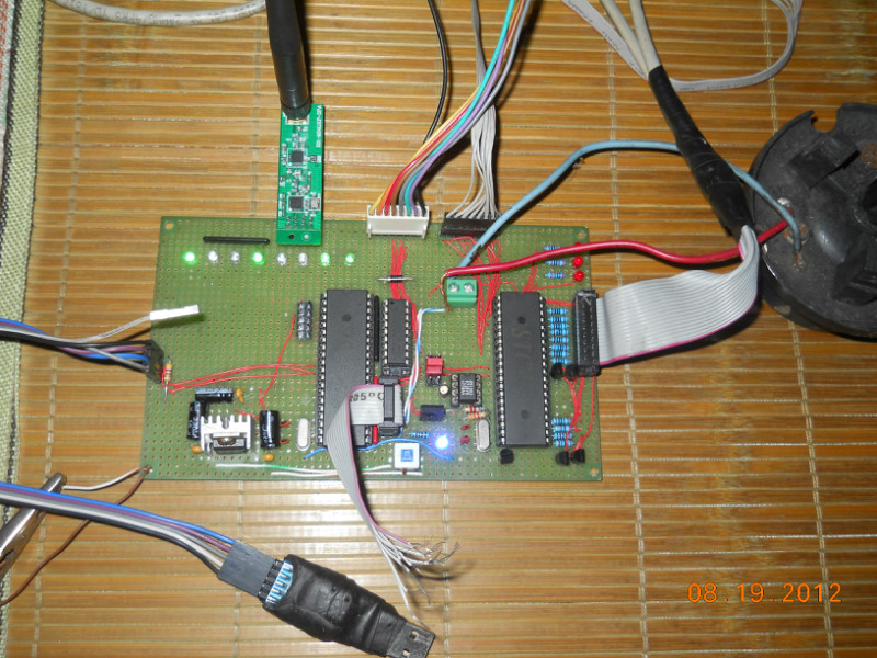

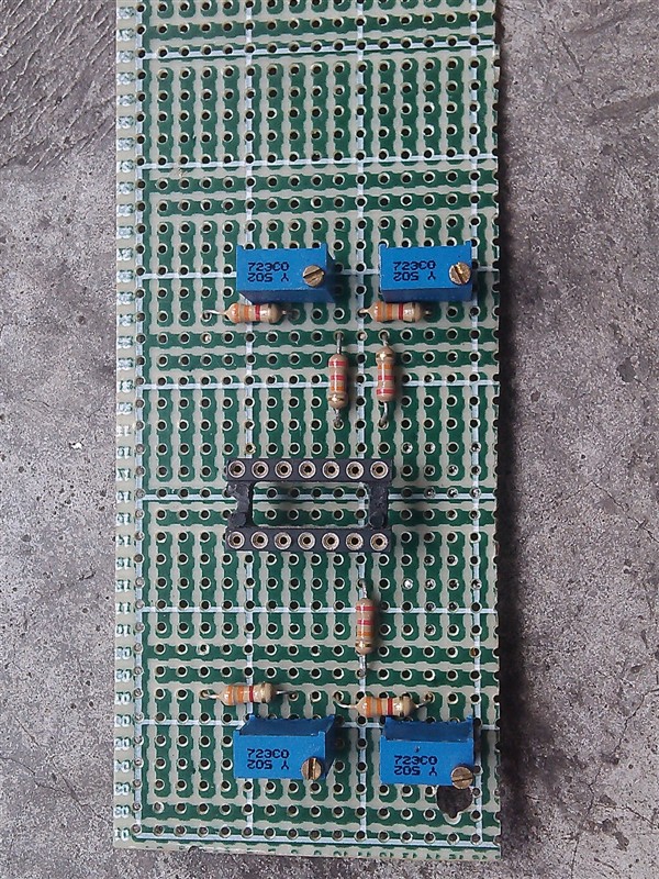

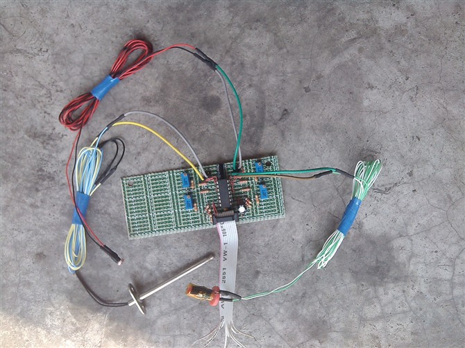

2012年8月19日
用的是LM339 暫時接了3個傳感器,兩個光敏電阻,一個溫度電阻,剩下的1/4作備份。
