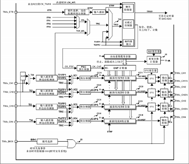

首先是框圖,娘的,看著就眼暈
1、時基:包含計數器寄存器(TIMx_CNT) 預分頻器寄存器 (TIMx_PSC) 自動裝載寄存器 (TIMx_ARR) 重復次數寄存器 (TIMx_RCR)
     計數類似于51單片機中的TH1和TL1。預分頻器就是將輸入時鐘進行降低。重復寄存器類似與51中的自動裝載模式中的TH寄存器。最后一個寄存器與產生更新時間UEV與影子寄存器有關。UEV時間更新,對于預分頻寄存器來說,他可以看成兩個寄存器,一個叫可讀寫的,一個叫緩沖的,預分頻是根據緩沖為標準的,設置的時候,將數據寫入可讀寫,然后等待UEV時間的到來,在將可讀寫的寫入緩沖來更新。這就是UEV的作用。影子寄存器主要是防止多通道時序錯誤的問題。
