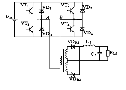

通過對變壓器拓?fù)浣Y(jié)構(gòu)的了解,本次設(shè)計(jì)的高壓電源采用的拓?fù)浣Y(jié)構(gòu)確定為全橋變換。因?yàn)檫m用于大功率。
上圖所示全橋電路結(jié)構(gòu),基本原理為:直流電壓Uin經(jīng)過VT1、VD1~VT4、VD4組成的全橋開關(guān)變換器,在Tr初級得到交流方波電壓uAB,經(jīng)變壓器升壓或降壓,再由輸出整流橋變換成直流方波,最后通過電感Lf、電容Cf組成的濾波器,在Cf上得到平直的直流電壓。

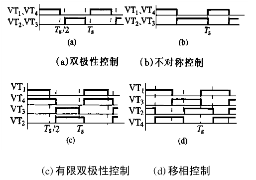

下圖為4種控制方式的波形示意圖
四種全橋控制方式的優(yōu)缺點(diǎn):
雙極性控制的缺點(diǎn):1、尖峰大。2、損耗大。3、開關(guān)管需要很大的安全工作區(qū)。4、二極管的反向恢復(fù)也會造成很高的電壓、電流尖峰和損耗。5、驅(qū)動電路不穩(wěn)定,產(chǎn)生很大噪聲。6、開關(guān)損耗限制了開關(guān)頻率的提高,使動態(tài)特性降低,不利于濾波器的小型化。
有限雙極控制的缺點(diǎn):1、IGBT一般承受很高的反向電壓,而且可能反向雪崩擊穿。2、IGBT要承受很高的正向電壓。3、沒有充分利用漏感能量,使其消耗在雪崩擊穿的IGBT中,造成IGBT功耗較大。4、因有一對開關(guān)管是ZVS,因而仍存在電流拖尾,限制了開關(guān)頻率的提高。
不對稱控制的缺點(diǎn):1、需要隔直電容。2兩對開關(guān)管的電流應(yīng)力不一樣,不利于統(tǒng)一選擇開關(guān)管。3、需要電感,,這個(gè)電感一直流動著一個(gè)直流電流,電感中存在損耗。4、存在占空比丟失現(xiàn)象。
移項(xiàng)控制的缺點(diǎn):1、存在占空比丟失。2、開關(guān)管的電流峰值增加。3、次級整流橋的耐壓值增加。
從實(shí)現(xiàn)變換裝置小型化和輕量化的角度來看,在四種控制方式中,雙極性控制方式和不對稱控制方式不大適用于中、大功率應(yīng)用場合。有限雙極性控制方式和移相控制方式具有更多的優(yōu)越性,是中、大功率應(yīng)用場合的理想控制方式。
所以這次的電源應(yīng)該選擇有限雙極性控制方式或者是移項(xiàng)控制方式。看波形,我還是傾向于移項(xiàng)控制方式。接下來需要了解一下軟開關(guān),zvs和zcs,還有移相控制。
