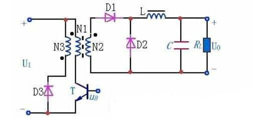

首先是單端正激
單端-通過一只開關(guān)器件單向驅(qū)動脈沖變壓器
正激——脈沖變壓器的原/付邊相位關(guān)系,確保在開關(guān)管導(dǎo)通,驅(qū)動脈沖變壓器原邊時,變壓器付邊同時對負載供電。
原理就是直接通過變比進行變壓的。正激初級繞組同名端都是正極所以叫正激
當(dāng)開關(guān)管關(guān)斷時,脈沖變壓器處于“空載”狀態(tài),其中儲存的磁能將被積累到下一個周期,直至電感器飽和,使開關(guān)器件燒毀。圖中的D3與N3構(gòu)成的磁通復(fù)位電路,提供了泄放多余磁能的渠道。在實際使用中,N3繞組也用RCD吸收電路取代亦可,輸出回路需有一個整流二極管D1和一個續(xù)流二極管D2。由于其變壓器使用無氣隙的磁芯,故其銅損較小,變壓器溫升較低。并且其輸出的紋波電壓較小。
優(yōu)點:溫升低,紋波小。

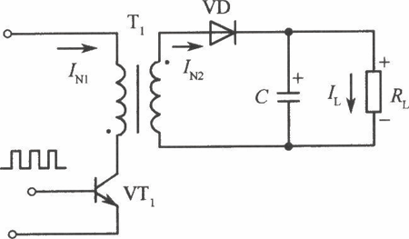

單端反激式
反激式電路與正激式電路相反,脈沖變壓器的原/付邊相位關(guān)系,確保當(dāng)開關(guān)管導(dǎo)通,驅(qū)動脈沖變壓器原邊時,變壓器付邊不對負載供電,即原/付邊交錯通斷。脈沖變壓器磁能被積累的問題容易解決,但是,由于變壓器存在漏感,將在原邊形成電壓尖峰,可能擊穿開關(guān)器件,需要設(shè)置電壓鉗位電路予以保護。從電路原理圖上看,反激式與正激式很相象。
