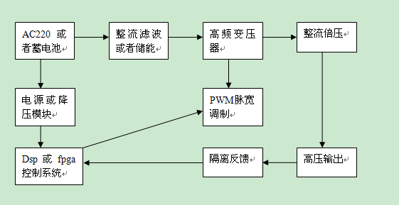

   整個(gè)電源,需要幾個(gè)模塊,首先是輸入儲(chǔ)能,控制電路,高壓變壓,高壓驅(qū)動(dòng),反饋電路,倍壓模塊。
元件:整流橋或整流二極管,高壓硅堆,高壓電容,vf轉(zhuǎn)換芯片,高速光耦,fpga控制或dsp控制部分,mos或IGBT模塊,高速ad,高精度運(yùn)放。還有一些大功率的電阻,大容量電容,至于電感,還是決定自己繞。所有器件保證耐壓3萬V以上

目前,還需做的工作,首先確定電路的拓?fù)浣Y(jié)構(gòu),然后是變壓器是單的還是多串的,還有就是反饋電路的設(shè)計(jì),確定采用線性光耦還是vf變換的方式進(jìn)行反饋。
程序的方面是,目前還沒有確定是dsp好,還是fpga快,所以還不知道是c還是hdl語(yǔ)言。還有就是算法的確定。
