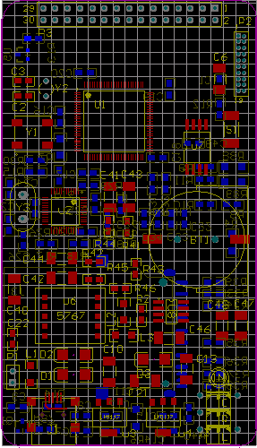

在糾結(jié)n多天后,這塊,自主研發(fā)的mp3電路板終于畫(huà)好了,其過(guò)程那可真叫一個(gè)糾結(jié)阿,那線(xiàn)布的,蜿蜒曲折,好似游龍戲水一般,呵呵。不過(guò)糾結(jié)了半天,總算是畫(huà)出來(lái)了,貌似還像這么回事,本次布線(xiàn)和上次有所不同,上次是自己做,這次是直接去工廠打樣,所以各方面都精細(xì)了一些,這次線(xiàn)寬用的是7個(gè)mil,過(guò)孔是20個(gè)mil,板子的尺寸是10*5厘米,而且大部分電阻電容,采用0805封裝的貼片,其實(shí)應(yīng)該用0603更好些,但考慮手上,沒(méi)有現(xiàn)貨和不好焊接等原因,所以還是決定采用0805的,部分用的是1206的。還有一個(gè)100角的芯片,和一個(gè)48角的芯片,手上,所有的材料,基本上就只夠把工藝做到這份上了。下面就是打樣,還不知道打回來(lái)是啥個(gè)樣子了,能不能用也不能保證
廢話(huà)不多說(shuō),上圖

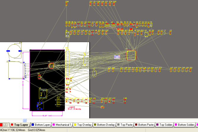

上面是剛從原理圖導(dǎo)入pcb的時(shí)候,看起來(lái),東西好多
這是把東西都塞里面時(shí)的景象,上面沒(méi)有放置元件是因?yàn)橐獮橐壕У牟季€(xiàn)提供空間,底下的東西還是挺多挺亂的。還有一個(gè)問(wèn)題,就是sd卡還有電池的封裝實(shí)在是太大了,占了一大部分空間,所以下回再改進(jìn)的時(shí)候,電池改用小電池,或超級(jí)電容,而sd卡則要改為迷你sd卡。
還有一個(gè)問(wèn)題就是這次布線(xiàn)使用的電源芯片封裝也很大。所以也列為以后改進(jìn)的目標(biāo)。

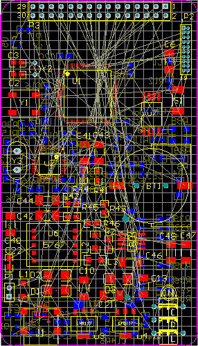

這是打開(kāi)飛線(xiàn)顯示的狀態(tài), 當(dāng)時(shí)看著有點(diǎn)糾結(jié),有點(diǎn)想哭的感覺(jué)。

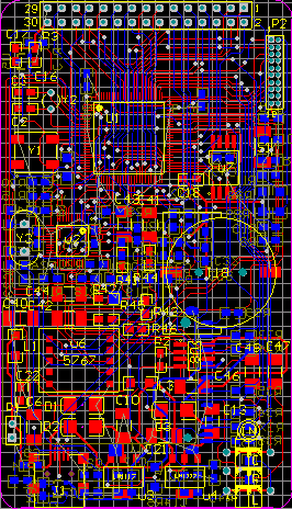

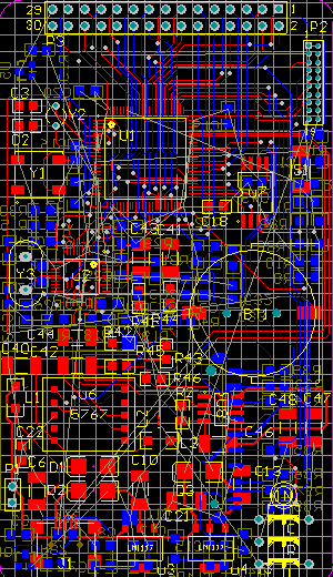

布了N-n天以后的樣子,貌似出具規(guī)模了吼 雖然飛線(xiàn)還是有的,但大部分已經(jīng)都連上了,隨著大面布線(xiàn)的完成,糾結(jié)郁悶,撓頭,晴天霹靂的事情也接踵而至的來(lái)了。那就是走線(xiàn)慢慢的攪在了一起。因?yàn)橹挥袃蓪影�,在這兩層板中,要布電源,地,模擬,數(shù)字信號(hào)等線(xiàn),再加上很多禁忌,比如晶振下面不能走線(xiàn),芯片下面不能走線(xiàn)等等,不過(guò)最后還是在芯片下面走的過(guò)孔,到目前為止,我還有點(diǎn)擔(dān)心,板子回來(lái)以后,由于芯片下面的過(guò)孔產(chǎn)生干擾或者對(duì)信號(hào)完整性有破壞�,F(xiàn)在只能祈禱上天,72M的信號(hào),不會(huì)產(chǎn)生太多的問(wèn)題。

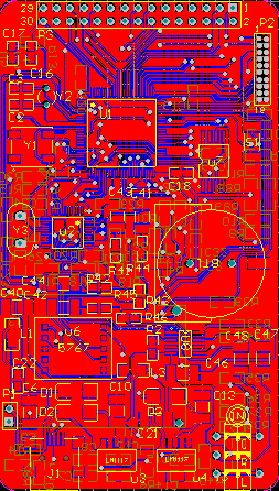

這是糾結(jié)了N天以后,也就是今天的樣子,本來(lái)想能規(guī)避一些禁忌就多規(guī)避一些禁忌,結(jié)果,都怪我功力太淺,全破戒了 估計(jì)下一步只有還俗了

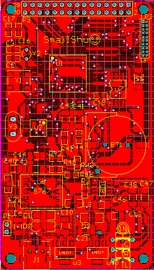

這是打開(kāi)頂層絲印層和底層絲印層以后的樣子

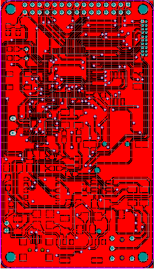

這是鋪地以后的樣子,太難看了。不過(guò)總算是畫(huà)出來(lái)了,下面就是找廠子打樣,不過(guò)這個(gè)時(shí)候,估計(jì)去找也會(huì)很慢。而且板子回來(lái)后,還不一定能用,郁悶阿,祈求老天,祈求上帝,讓我的板子能用吧, 由于過(guò)年很多廠家休息,所以決定于今天發(fā)圖打樣,大概了解了一下,由于是年初,很多返鄉(xiāng)回家過(guò)年的同志還沒(méi)有回來(lái),所以pcb需要4-5天,加上快遞的時(shí)間,估計(jì)竟然要7天,哎呀,這是多難熬的7天啊。目前,很多pcb廠家都免費(fèi)飛針了,而且顏色隨便選,所以我選了一個(gè)藍(lán)色滴 看起來(lái)比較高科技一些,綠色太土,紅色又有點(diǎn)滲人,而黑色的,雖然霸氣十足,但也有點(diǎn)太正規(guī)了,加上液晶的電路板也是藍(lán)色的,所以選了一個(gè)藍(lán)色油,板厚是1.6的,加起來(lái)一共120塊錢(qián)。如果要2個(gè)的后,竟然要加100塊錢(qián),我一看,還是算了吧,太貴了,1.6也能用。差的太多了。不靠普。板子也修改了一下,加了4個(gè)定位的螺絲孔,縮小了一下耳機(jī)插口的封裝,重新調(diào)整了一下走先和鋪地,還加了一個(gè)笑臉 ,差不多也折騰了快兩天。今天可算是發(fā)出去了,就等著打樣回來(lái)的結(jié)果了。
