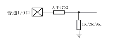

4.6.如何讓I/O口上電復(fù)位時(shí)為低電平
普通8051單片機(jī)上電復(fù)位時(shí)普通I/O口為弱上拉高電平輸出,而很多實(shí)際應(yīng)用要求上電時(shí)某
I/O口為低電平輸出,否則所控制的系統(tǒng)(如馬達(dá))就會(huì)誤動(dòng)作,現(xiàn)STC12系列單片機(jī)由于既有弱上拉輸出又有強(qiáng)推挽輸出,就可以很輕松的解決此問題,F(xiàn)可在STC12系列單片機(jī)I/O口上加一個(gè)下拉電阻(1K/2K/3K),這樣上電復(fù)位時(shí),雖然單片機(jī)內(nèi)部I/O口是弱上拉/高電平輸出,但由于內(nèi)部上拉能力有限,而外部下拉電阻又比較小,無法將其拉高,所以該I/O口上電復(fù)位時(shí)外部為低電平。如果要將此I/O口驅(qū)動(dòng)為高電平,可將此I/O口設(shè)置為強(qiáng)推挽輸出,而強(qiáng)推挽輸出時(shí),I/O口驅(qū)動(dòng)電流可達(dá)20mA,故肯定可以將該口驅(qū)動(dòng)為高電平輸出。
