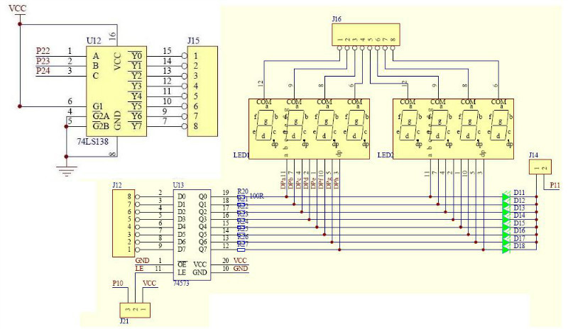

電路圖:
 JP10排線連接J12  J21跳線跳12處

sbit LS138A = P2^2;   //定義138譯碼器的輸入A腳由P2.2控制
sbit LS138B = P2^3; //定義138譯碼器的輸入腳B由P2.3控制
sbit LS138C = P2^4; //定義138譯碼器的輸入腳C由P2.4控制
//此表為 LED 的字模, 共陰數(shù)碼管   0-9  -
BYTE code Disp_Tab[] = {0x3f,0x06,0x5b,0x4f,0x66,0x6d,0x7d,0x07,0x7f,0x6f,0x40};

for( i=0; i<8; i++)  //實(shí)現(xiàn)8位動(dòng)態(tài)掃描循環(huán)
P0 = LedOut[i];  //將字模送到P0口顯示
         switch(i)  //使用switch 語句控制位選  也可以是用查表的方式
case 0:LS138A=0; LS138B=0; LS138C=0;  break;
   case 1:LS138A=1; LS138B=0; LS138C=0;  break;
   case 2:LS138A=0; LS138B=1; LS138C=0;  break;
   case 3:LS138A=1; LS138B=1; LS138C=0;  break;
case 4:LS138A=0; LS138B=0; LS138C=1;  break;
case 5:LS138A=1; LS138B=0; LS138C=1;  break;
case 6:LS138A=0; LS138B=1; LS138C=1;  break;
case 7:LS138A=1; LS138B=1; LS138C=1;  break;
