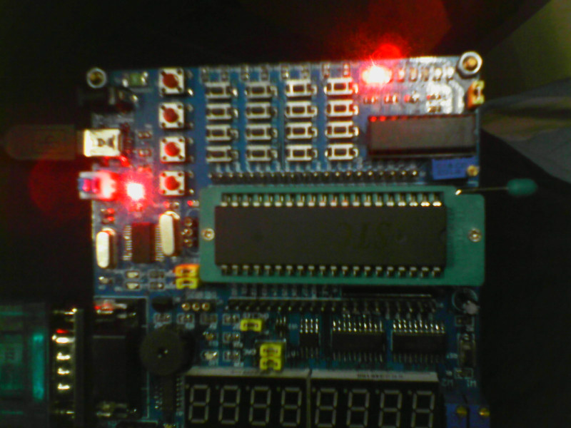

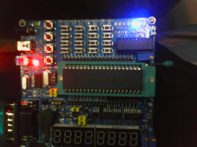

單片機(jī)程序匯編和C語言-LED燈的循環(huán)移動
作者:佚名   來源:本站原創(chuàng)   點擊數(shù):  更新時間:2013年11月30日   【字體:
&&&&&&&&&&&&&&&&&&&&&&&&&&&&&&&&&& 匯編&&&&&&&&&&&&&&&&&&&&&&&&&&&&&&&
   org 00h
   start:mov r0,#8;
   mov a,#11111110b;
   loop:mov p1,a
         rl a
call delay
djnz r0,loop
jmp start
DELAY: MOV R5,#20 ;延時子程序,延時0.2秒
D1: MOV R6,#20
D2: MOV R7,#248
DJNZ R7,$
DJNZ R6,D2
DJNZ R5,D1
RET
end
&&&&&&&&&&&&&&&&&&&&&&&&&&&&&&&&&C 語言&&&&&&&&&&&&&&&&&&&&&&&&&&&&&&&&&&&
#include <reg51.h>
void delay100ms();   //如果函數(shù)是在主函數(shù)后面定義,那么一定要在主函數(shù)前面聲明
void main()
    int i;
i=0xfe;
while(1)
{P1=i;
i--;
delay100ms();
if(i==0)
i=0xfe;
void delay100ms(void)//
unsigned char a,b,c;
for(c=19;c>0;c--)
for(b=20;b>0;b--)
for(a=230;a>0;a--);
