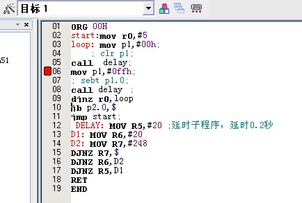

此程序已經(jīng)通過電路測試,電路很簡單在p1口接上八個燈,p2.0上面接一個按鈕,
運行效果是按鍵按下一次后 八個燈閃爍5次
程序源碼如下:
ORG 00H
start:mov r0,#5
loop: mov p1,#00h;
    ; clr p1;
call  delay;
mov p1,#0ffh;
; sebt p1.0;
call delay ;
djnz r0,loop
jb p2.0,$
jmp start;
 DELAY: MOV R5,#20 ;延時子程序,延時0.2秒
D1: MOV R6,#20
D2: MOV R7,#248
DJNZ R7,$
DJNZ R6,D2
DJNZ R5,D1
RET
END
