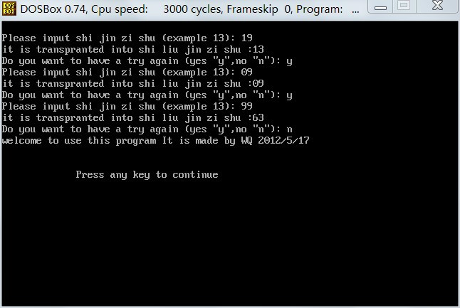

這個(gè)是一個(gè)把兩位十進(jìn)制數(shù)轉(zhuǎn)化為十六進(jìn)制數(shù)的的匯編語(yǔ)言程序 考試題目
