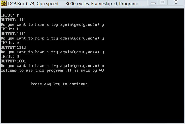

這是匯編考試的題目輸入一位十六進(jìn)制數(shù)并且將其轉(zhuǎn)化為2進(jìn)制數(shù)

end start
