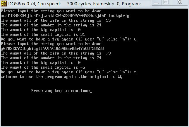

;對這個題目進一步改造:
;3_7 用戶輸入一個由數(shù)字‘0’~‘9’英文大寫字母‘A’~‘Z’;以及英文小寫字母‘a’~‘z’組成的ASCII 字符串,
;字符串的結(jié)束符為 CR(即回車符,其ASCII 碼為0DH),字符串總長度不超過256 個。
;要求統(tǒng)計傳送的字符總數(shù)以及其中各種字符的數(shù)目

 k2:inc capital
    jmp main
    k1: inc num
    jmp main
