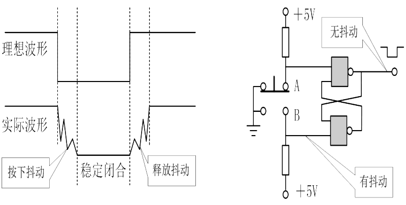

   鍵的閉合與否,反應在口線的電平上,即口線的電平是呈現(xiàn)高電平還是低電平狀態(tài)。因此,可以通過口線電平高、低狀態(tài)的檢測,來確認按鍵是否按下。
但如果在觸點抖動期間檢測按鍵的通與斷狀態(tài),可能導致判斷出錯,即按鍵一次按下或釋放被錯誤地認為是多次操作,這種情況是不允許出現(xiàn)的。為了克服按鍵觸點機械抖動所致的檢測誤判,確保CPU對一次按鍵動作只確認一次按鍵,必須采取去抖動措施。
消除按鍵抖動的措施:
    具體措施可從硬件、軟件兩方面予以考慮。在鍵數(shù)較少時,可采用硬件去抖,而當鍵數(shù)較多時,采用軟件去抖。
軟件措施:
在第一次檢測到有鍵按下時,執(zhí)行一段延時10ms的子程序,之后,
再次檢測該鍵的電平狀態(tài),如果該鍵電平仍保持閉合狀態(tài)電平,
則確認為真正有鍵按下。否則,認為無鍵按下;
同理,在檢測到該鍵釋放后,也應采用相同的步驟進行確認,
從而可消除抖動的影響。

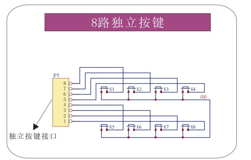

code:
/*獨立按鍵,采用共陽極數(shù)碼管*/
#include<reg52.h>
#include<intrins.h>
#define uint unsigned int
#define uchar unsigned char
sbit key1=P2^3;
sbit ledA=P1^0;
uchar num;
void delay(uint z);
uchar code dutable[]={
0xc0,0xf9,0xa4,0xb0,0x99,
0x92,0x82,0xf8,0x80,0x90};//段選0~9
void main()
while(1)
if(key1==0)
delay(10);//去按下抖動延時
if(key1==0)
ledA=0;
num++;
if(num==10)
num=0;
while(!key1);//等待按鍵釋放
delay(10);//去釋放抖動延時
while(!key1);//確定已經釋放
else
ledA=1;
P0=dutable[num];
void delay(uint z)
uint x,y;
for(x=z;x>0;x--)
for(y=0;y<=110;y++)
