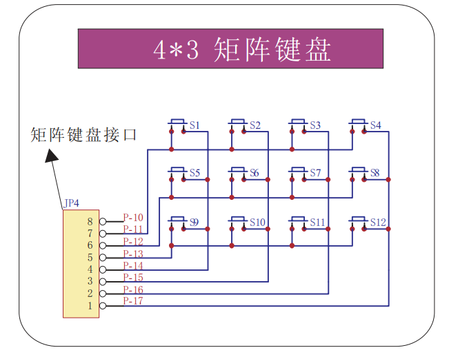

矩陣式結(jié)構(gòu)的鍵盤識(shí)別要復(fù)雜一些,列線通過電阻接正電源,并將行線所接的單片機(jī)的I/O口作為輸出端,而列線所接的I/O口則作為輸入。這樣,當(dāng)按鍵沒有按下時(shí),所有的輸入端都是高電平,代表無(wú)鍵按下。行線輸出是低電平,一旦有鍵按下,則輸入線就會(huì)被拉低,這樣,通過讀入輸入線的狀態(tài)就可得知是否有鍵按下了。
在矩陣式鍵盤中,每條水平線和垂直線在交叉處不直接連通,而是通過一個(gè)按鍵加以連接。這樣,一個(gè)端口(如P1口)就可以構(gòu)成4*4=16個(gè)按鍵,比之直接將端口線用于鍵盤多出了一倍,而且線數(shù)越多,區(qū)別越明顯,比如再多加一條線就可以構(gòu)成20鍵的鍵盤,而直接用端口線則只能多出一鍵(9鍵)。由此可見,在需要的鍵數(shù)比較多時(shí),采用矩陣法來(lái)做鍵盤是合理的。
  <1>確定矩陣式鍵盤上何鍵被按下介紹一種“行掃描法”。
  行掃描法 行掃描法又稱為逐行(或列)掃描查詢法,是一種最常用的按鍵識(shí)別方法,如上圖所示鍵盤,介紹過程如下。
  1、判斷鍵盤中有無(wú)鍵按下 將全部行線Y0-Y3置低電平,然后檢測(cè)列線的狀態(tài)。只要有一列的電平為低,則表示鍵盤中有鍵被按下,而且閉合的鍵位于低電平線與4根行線相交叉的4個(gè)按鍵之中。若所有列線均為高電平,則鍵盤中無(wú)鍵按下。
  2、判斷閉合鍵所在的位置 在確認(rèn)有鍵按下后,即可進(jìn)入確定具體閉合鍵的過程。其方法是:依次將行線置為低電平,即在置某根行線為低電平時(shí),其它線為高電平。在確定某根行線位置為低電平后,再逐行檢測(cè)各列線的電平狀態(tài)。若某列為低,則該列線與置為低電平的行線交叉處的按鍵就是閉合的按鍵。
  <2>確定矩陣式鍵盤上何鍵被按下介紹一種“高低電平翻轉(zhuǎn)法”。
  首先讓P1口高四位為1,低四位為0,。若有按鍵按下,則高四位中會(huì)有一個(gè)1翻轉(zhuǎn)為0,低四位不會(huì)變,此時(shí)即可確定被按下的鍵的行位置。
  然后讓P1口高四位為0,低四位為1,。若有按鍵按下,則低四位中會(huì)有一個(gè)1翻轉(zhuǎn)為0,高四位不會(huì)變,此時(shí)即可確定被按下的鍵的列位置。
  最后將上述兩者進(jìn)行或運(yùn)算即可確定被按下的鍵的位置。
