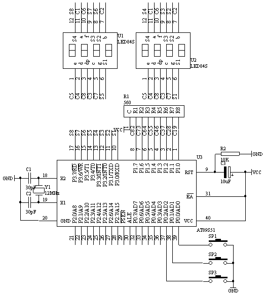

2.電路原理圖
圖4.20.1
3.系統(tǒng)板上硬件連線
(1.       把“單片機(jī)系統(tǒng)”區(qū)域中的P1.0-P1.7端口用8芯排線連接到“動態(tài)數(shù)碼顯示”區(qū)域中的A-H端口上;
(2.       把“單片機(jī)系統(tǒng):區(qū)域中的P3.0-P3.7端口用8芯排線連接到“動態(tài)數(shù)碼顯示”區(qū)域中的S1-S8端口上;
(3.       把“單片機(jī)系統(tǒng)”區(qū)域中的P0.0/AD0、P0.1/AD1、P0.2/AD2端口分別用導(dǎo)線連接到“獨立式鍵盤”區(qū)域中的SP3、SP2、SP1端口上;
