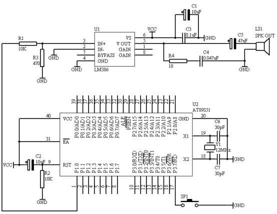

1.實(shí)驗(yàn)任務(wù)
當(dāng)按下開關(guān)SP1,AT89S51單片機(jī)產(chǎn)生“叮咚”聲從P1.0端口輸出到LM386,經(jīng)過放大之后送入喇叭。
2.電路原理圖
圖4.19.1
3.系統(tǒng)板上硬件連線
(1.       把“單片機(jī)系統(tǒng)”區(qū)域中的P1.0端口用導(dǎo)線連接到“音頻放大模塊”區(qū)域中的SPK IN端口上;
(2.       在“音頻放大模塊”區(qū)域中的SPK OUT端口上接上一個(gè)8歐或者是16歐的喇叭;
(3.       把“單片機(jī)系統(tǒng)”區(qū)域中的P3.7/RD端口用導(dǎo)線連接到“獨(dú)立式鍵盤”區(qū)域中的SP1端口上;
4.程序設(shè)計(jì)方法
(1.       我們用單片機(jī)實(shí)定時(shí)/計(jì)數(shù)器T0來產(chǎn)生700HZ和500HZ的頻率,根據(jù)定時(shí)/計(jì)數(shù)器T0,我們?nèi)《〞r(shí)250us,因此,700HZ的頻率要經(jīng)過3次250us的定時(shí),而500HZ的頻率要經(jīng)過4次250us的定時(shí)。
(2.       在設(shè)計(jì)過程,只有當(dāng)按下SP1之后,才啟動(dòng)T0開始工作,當(dāng)T0工作完畢,回到最初狀態(tài)。
(3.       “!焙汀斑恕甭曇舾髡加0.5秒,因此定時(shí)/計(jì)數(shù)器T0要完成0.5秒的定時(shí),對(duì)于以250us為基準(zhǔn)定時(shí)2000次才可以。
