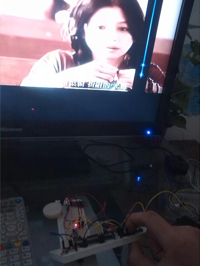

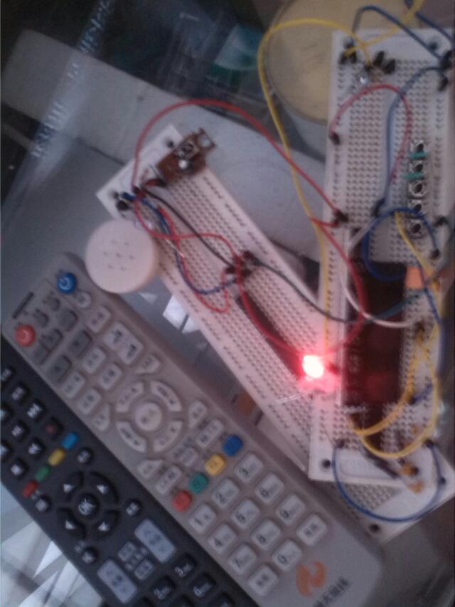

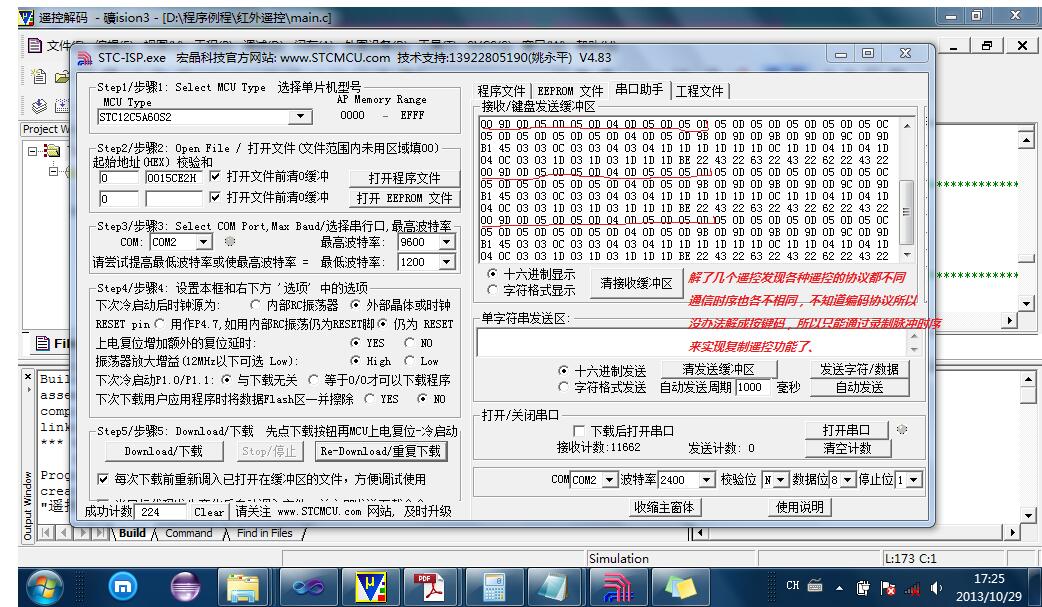

51hei單片機(jī)論壇里流傳的遙控解碼程序現(xiàn)在都弱爆了根本解不了現(xiàn)在的遙控自己寫個(gè)萬(wàn)能紅外遙控解碼
本程序中需要用的頭文件下載:http://www.torrancerestoration.com/mcu/2564.html
//家用遙控器通用解碼程序
//原理和錄音機(jī)一樣只不過(guò)這里錄的是高低電平的脈寬,注意家用遙控器一般是38KHZ的脈沖接收頭所以為了
//發(fā)射方便所以單片機(jī)使用了455MHZ晶振(舊遙控里拆一個(gè)),最好不要自己用定時(shí)器溢出來(lái)輸出38KHZ的方波
//我自己試了N種中斷或延時(shí)的方法都沒(méi)成功,因?yàn)闆](méi)有示波器也找不到究竟是神馬問(wèn)題最后還是靠拆一個(gè)455晶振
//才解決問(wèn)題,自己家里的機(jī)頂盒和電視遙控都成功解碼

void main (void)
int n;
IP=0x02;
T_C_init();
INT_init();
UART_init();
LED_zs=1;
LED_zs1=0;
red=0;
while(1)
Key_f=1;
if( Key_f!=1)
Delay1(2);
Key_f=1;
if(Key_f!=1)
for(n=0;n<46;n++)
SBUF = Ldate[n]; //將接收的數(shù)據(jù)發(fā)送回去
while(TI == 0); //檢查發(fā)送中斷標(biāo)志位
TI = 0;
for(n=0;n<46;n++)
SBUF = Hdate[n]; //將接收的數(shù)據(jù)發(fā)送回去
TI = 0;
while(!Key_f){fs();Delay1(100);}
Key_s=1;
if(Key_s!=1)
Delay1(2);
if(Key_s!=1)
EX0=1;
LED_zs1=1;
while(!Key_s);
