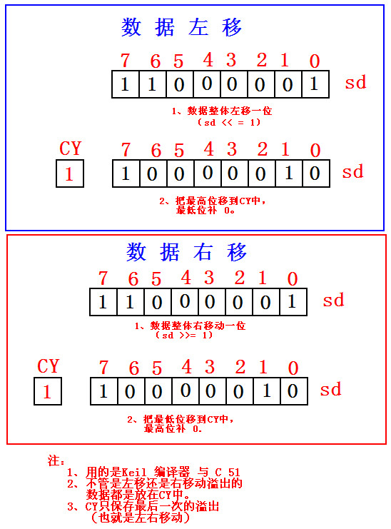

1、圖
2、代碼
3、小結(jié)

/*i <<= 1; //注:在Keil編譯器中不管是左移還是右移,移出的數(shù)據(jù)都是放在CY中
led = CY;*/
i >>=1;
led = CY;
小結(jié)
1、什么是進(jìn)制位
    答:就是保存進(jìn)位的。
