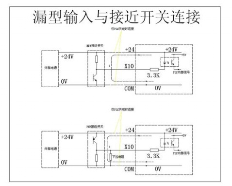

參考資料3:NPN與PNP集電極開路型傳感器在PLC連接中的轉(zhuǎn)換
1、 輸入傳感器為接近開關(guān)時,只要接近開關(guān)的輸出驅(qū)動力足夠,漏型輸入的PLC輸入端就可以直接與NPN集電極開路型接近開關(guān)的輸出進(jìn)行連接。如圖1。
                                 圖1
但是,當(dāng)采用PNP集電極開路型接近開關(guān)時,由于接近開關(guān)內(nèi)部輸出端與0V間的電阻很大,無法提供電耦合器件所需要的驅(qū)動電流,因此需要增加“下拉電阻”。如圖。增加下拉電阻后應(yīng)注意,此時的PLC內(nèi)部輸入信號與接近開關(guān)發(fā)信狀態(tài)相反,即接近開關(guān)發(fā)信時,“下拉電阻”上端為24V,光電耦合器件無電流,內(nèi)部信號為“0”;未發(fā)信時,PLC內(nèi)部DC24V與0V之間,通過光電耦合器件、限流電阻、“下拉電阻”經(jīng)公共端COM構(gòu)成電流回路,輸入為“1”。
下拉電阻的阻值主要決定于PLC輸入光電耦合器件的驅(qū)動電流、PLC內(nèi)部輸入電路的限流電阻阻值。通常情況下,其值為1.5—2KΩ,計算公式如下:
第一種公式:R≤[(Ve-0.7)/Ii]-Ri
式中:R——下拉電阻(KΩ)
      Ve——輸入電源電壓(V)
Ii——最小輸入驅(qū)動電流(mA)
Ri——PLC內(nèi)部輸入限流電阻(KΩ)
公式中取發(fā)光二極管的導(dǎo)通電壓為0.7V。
第二種公式:下拉電阻≤[輸入限流電阻/(最小ON電壓/24V)]-輸入限流電阻

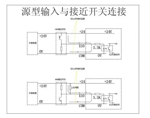

2、 輸入傳感器為接近開關(guān)時,只要接近開關(guān)的輸出驅(qū)動力足夠,源型輸入的PLC輸入端就可以直接與PNP集電極開路型接近開關(guān)的輸出進(jìn)行連接。如圖2。
                                圖2
相反,當(dāng)采用NPN集電極開路型接近開關(guān)時,由于接近開關(guān)內(nèi)部輸出端與24V間的電阻很大,無法提供電耦合器件所需要的驅(qū)動電流,因此需要增加“上拉電阻”。如圖。增加下拉電阻后應(yīng)注意,此時的PLC內(nèi)部輸入信號與接近開關(guān)發(fā)信狀態(tài)相反,即接近開關(guān)發(fā)信時,“上拉電阻”上端為0V,光電耦合器件無電流,內(nèi)部信號為“0”;未發(fā)信時,PLC內(nèi)部DC24V與0V之間,通過光電耦合器件、限流電阻、“上拉電阻”經(jīng)公共端COM構(gòu)成電流回路,輸入為“1”。
上拉電阻的阻值主要決定于PLC輸入光電耦合器件的驅(qū)動電流、PLC內(nèi)部輸入電路的限流電阻阻值。通常情況下,其值為1.5—2KΩ,其計算公式與下拉電阻計算公式相同。

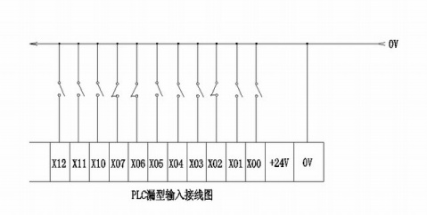

1、所謂“漏型輸入”,是一種由PLC內(nèi)部提供輸入信號源,全部輸入信號的一端匯總到輸入的公共連接端COM的輸入形式。又稱為“匯點(diǎn)輸入”。如圖3

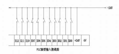

3、 所謂“源型輸入”,是一種由外部提供輸入信號電源或使用PLC內(nèi)部提供給輸入回路的電源,全部輸入信號為“有源”信號,并獨(dú)立輸入PLC的輸入連接形式。如圖4
