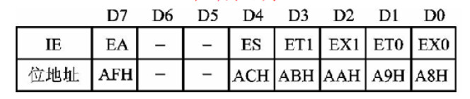

                                      中 斷 號
                        interrupt 0        外部中斷0(EX0)
interrupt 1        定時器/計時器器中斷0(ET0)
interrupt 2        外部中斷1 (EX1)
interrupt 3         定時器/計時器器中斷1(ET1)
interrupt 4        串口中斷(ES)

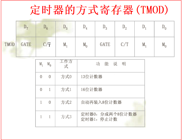

                                        定 時 器 工 作 方 式
 1.方式0
                    由TH0的8位和TL0的低5位組成一個13位計時器。
                    當13位計時器從0或設定的處值,加1到全‘1’以后,再加1就產(chǎn)生
                    溢出。這時,置TCON的TF0位為1,同時把計時器初始化變?yōu)槿?lsquo;0’
 2.方式1
                    方式1和方式0的工作相同,唯一的差別是TH0和TL0組成一個16位計數(shù)器。
                    重置方式與方式0相同
 3.方式2
            把TL0配置成一個可以自動恢復初值(初始常數(shù)自動重新裝入)的8位計時器
                     ,TH0作為常數(shù)緩沖器,TH0由軟件預置值,當TL0產(chǎn)生溢出時,一方面使溢
                    出標志位置1,同時把TH0中的8位數(shù)據(jù)重新裝入TL0中。
                              方式2常用于定時控制,例如希望每隔250us產(chǎn)生一個定時控制脈沖,
                    則可以采用12MHz的振蕩器,把TH0預置為6 ,并使C/=0就能實現(xiàn),方式2
                   不用作串行口波特率發(fā)生器。
 4.方式3
            方式3對定時器T0和定時器T1是不相同的
            若T1設置為方式3則停止工作(其效果與TR1=0相同)
            所以方式3只適用于T0
