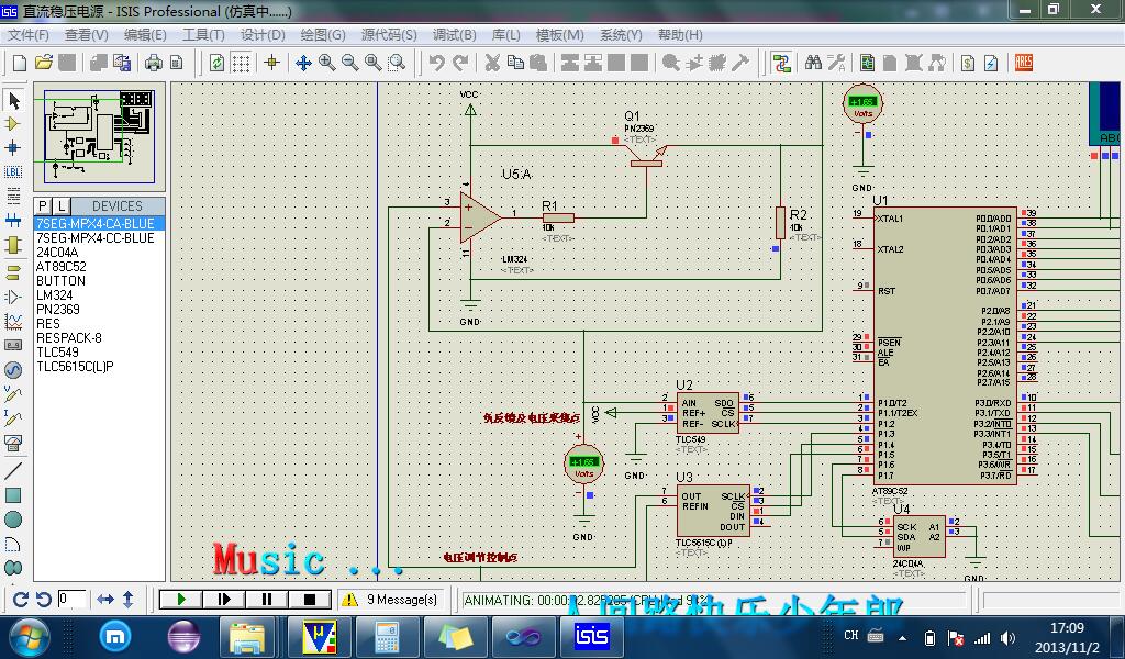

通過做直流穩(wěn)壓電源可以掌握A/D,D/A模塊的使用,51單片機(jī)程序分為鍵盤處理、D/A、A/D和存儲四個(gè)模塊。運(yùn)用掃描法,對鍵盤進(jìn)行掃描,有按鍵就更改輸入TLC5615 的數(shù)值,ADD按鍵是對數(shù)據(jù)進(jìn)行加以操做,長按的話使步進(jìn)值增大,實(shí)現(xiàn)快加,SUB按鍵與ADD按鍵同,預(yù)讀取按鍵用于讀取。粒裕玻矗茫埃础≈蓄A(yù)置的數(shù)值,保存按鍵用于保存當(dāng)前電壓值;顯示部分主要是對TLC549采集回來的電壓進(jìn)行處理顯示,它主要是在定時(shí)器0的中斷服務(wù)程序中顯示,100ms刷新顯示一次;TLC5615 模塊,通過對dA的串行數(shù)據(jù)輸入,使其在輸出電壓時(shí)可控,輸出電壓后經(jīng)lm324,三極管,加上負(fù)載輸出電壓,輸出電壓后,用TLC549芯片100ms采集一次,送數(shù)碼管顯示。
