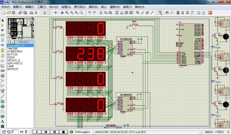

   幾天熬夜控制器終于完工,買別人的要幾百塊一套自己做只要幾十塊就能OK,還算是有點價值,不羅嗦直接上代碼,依然是以往的風格但注釋更加詳細,有興趣的騷年可以參考下
工程文件及hex文件下載: http://www.torrancerestoration.com/f/chongdianqia.rar
