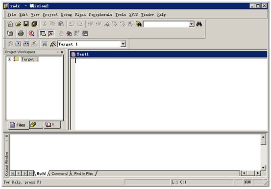

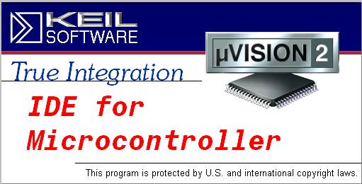

 雙擊keil快捷方式圖標(biāo)(軟件安裝好后,一般在桌面上會有快捷方式,雙擊即可),出現(xiàn)啟動界面如圖1,緊接著出現(xiàn)編輯界面如圖2。
圖1 啟動keil軟件時的界面

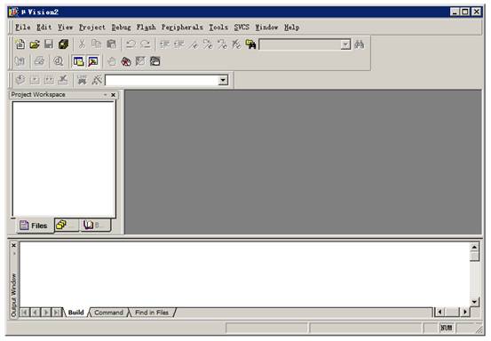

圖2 進(jìn)入keil后的編輯界面

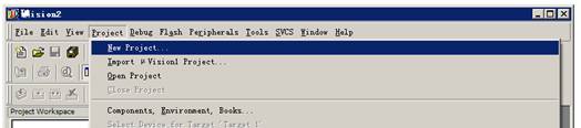

  進(jìn)入keil編輯界面后,點(diǎn)擊Project菜單中的New Project選項如圖3所示(注意,如果之前該軟件已經(jīng)建立過工程,需要點(diǎn)擊Close Project后再新建工程)。

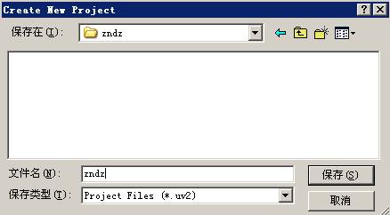

   (3)、選擇該工程所要保存的路徑,輸入工程名。對于keil軟件,一個工程里面通常包含若干個文件,為了便于管理,一般先建立一個文件夾用于存放該工程文件,這里我們在桌面上建立文件文件夾(當(dāng)然也可以放在其它盤里面),取名為“zndz”,然后將工程文件也取名為“zndz”,并點(diǎn)擊保存,如圖4所示。
圖4 保存工程

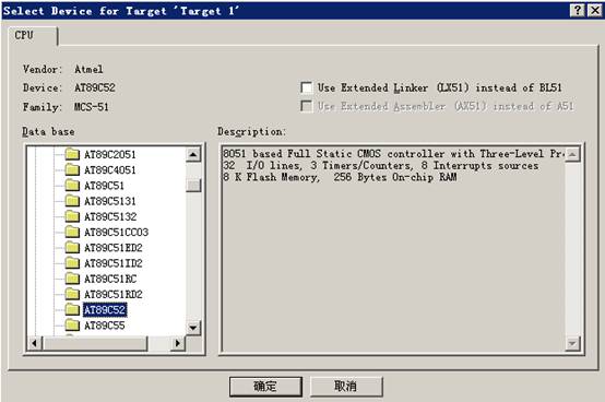

  (4)、選擇單片機(jī)型號
  點(diǎn)擊“保存”后,會馬上彈出一個要求用戶選擇單片機(jī)型號的對話框,里面有各個公司的單片機(jī),用戶根據(jù)自己采用單片機(jī)加以選擇即可,如圖5所示。我們實驗板上的型號為STC89C52,大家會發(fā)現(xiàn),此對話框里并沒有該型號的單片機(jī),但51內(nèi)核的單片機(jī)具有通用性,所以我們選用任何一款89c52單片機(jī)都可以,這里我們選擇Atmel公司的AT89C52,然后點(diǎn)擊“確定”,如圖5所示。
圖6 單片機(jī)型號選擇

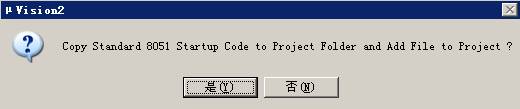

 點(diǎn)擊“確定”后會有一個啟動代碼復(fù)制提示框出現(xiàn),如圖7所示,里面的內(nèi)容是問你是否需要復(fù)制8051單片機(jī)的啟動代碼,因為我們是采用C語言編程,這里我們直接點(diǎn)擊“否”就可以了。

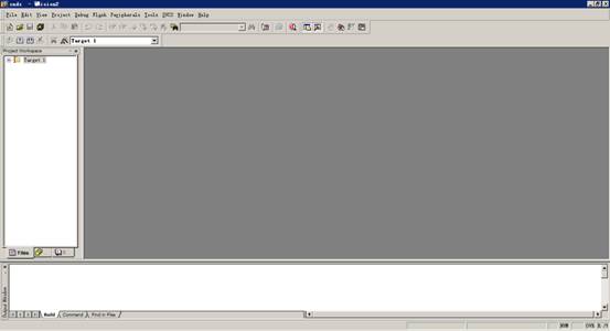

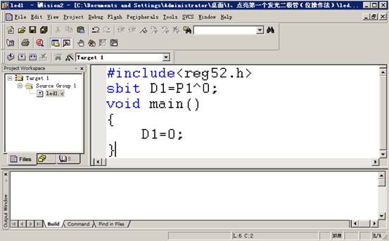

  之后就會進(jìn)入新的編輯界面,如圖7所示,至此,一個單片機(jī)工程就建立好了,但這個工程并不是一個完整的工程,工程中還需要建相應(yīng)的文件才行,下面我們開始建立文件。
圖7 選擇單片機(jī)后的界面

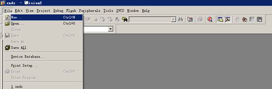

    如圖,點(diǎn)擊圖8編輯界面左上角的或點(diǎn)擊New菜單片的File菜單,之后會出現(xiàn)如圖9所示的界面
圖8 新建文件

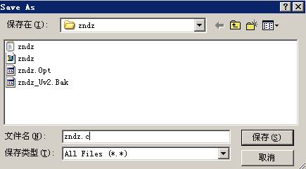

   文件建好后,還得將來文件添加到工程去,在添加之前我們先得對文件進(jìn)行保存,點(diǎn)擊按鈕,此時會出現(xiàn)界面如圖10所示,在文件名(N)后面的框中取名“zndz.c”,注意因為是采用C語言編程,所以文件名的后綴名為“.c”,如果是采用匯編語言,則后綴名應(yīng)該“.asm”.然后點(diǎn)擊保存。
圖10 文件保存

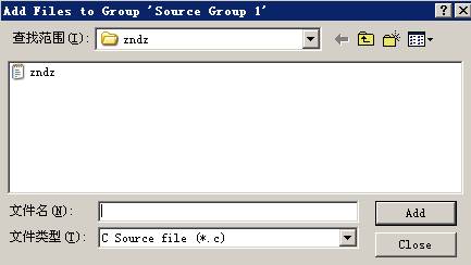

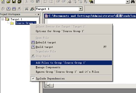

    保存文件后,重新回到編輯界面,點(diǎn)擊Target 1前面的“+”號,然后在Source Group 1上單擊右鍵,此時會出現(xiàn)如圖11所示的界面,選擇Add Files to ‘Source Group 1’,之后會出現(xiàn)如圖12所示的對話框。
圖11 添加文件到工程
圖12 文件選擇對話框

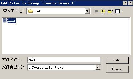

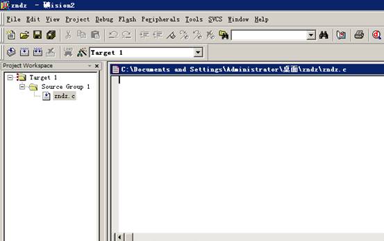

  此時選擇zndz文件,然后點(diǎn)擊add,如圖13所示。
圖13  文件選中后的對話框
 點(diǎn)擊add后,會回到編輯界面,大家注意,此時在Source Group 1下面多了一個文件文件zndz.c文件,我們的程序代碼就可以在zndz.c里面寫了。
圖14 將文件添加到工程后的界面

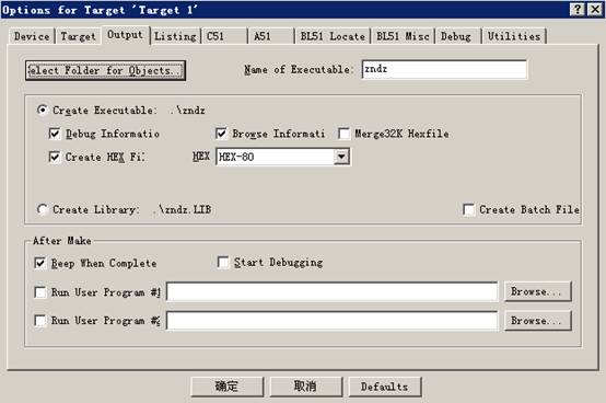

  點(diǎn)擊界面左上角快捷方式按鈕,出現(xiàn)設(shè)置界面如圖16。選擇Output選項,然后在Creat Hex file選項前打鉤,然后點(diǎn)擊確定即可。

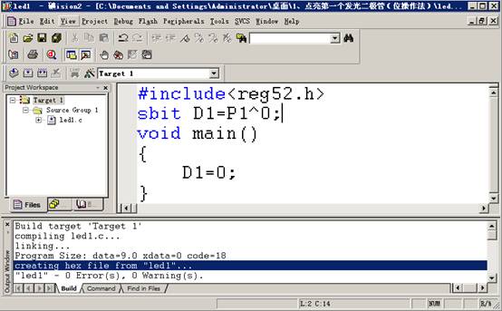

  HEX文件設(shè)置后,會重新回到編輯界面,此時再次點(diǎn)擊全部編譯按鍵,此時會在最后面的編譯信息窗口看到多出了creating hex file from “led1”…,如圖17所示此時表明在工程文件中生成了hex文件。

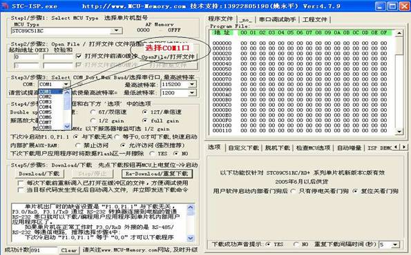

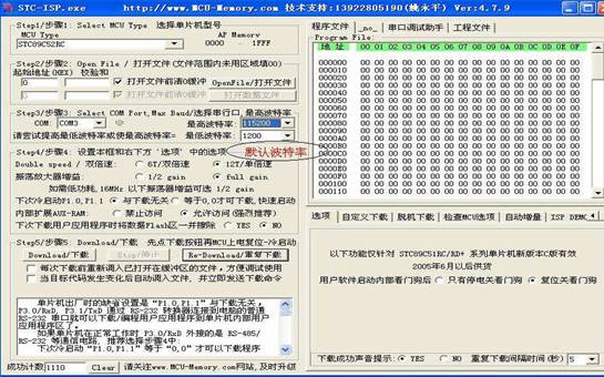

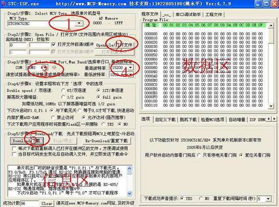

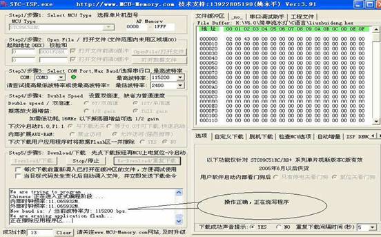

   以下是燒錄程序的主要界面。操作過程非常簡單。圖中紅色的五個大數(shù)字就表示了整個過程。簡簡單單的五步就可以實現(xiàn)。

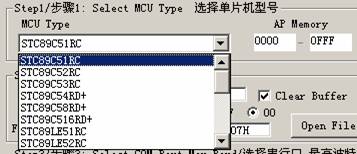

   一啟動本燒錄程序后,第一步就是選擇燒錄器件。本燒錄軟件支持STC全系列的
51單片機(jī)芯片,因此,第一步必須選擇相對應(yīng)的型號。
  另外,APMemory‛是指該芯片的內(nèi)存大小和起止地址,根據(jù)器件型號自動更改, 不必理會。

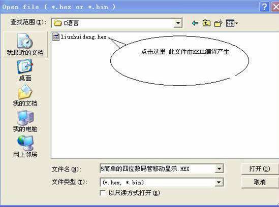

 二選擇了器件型號,第二步就應(yīng)該選擇將要被燒錄的.HEX機(jī)器碼文件或.bin  二 進(jìn)制文件。HEX  文件由單片機(jī)開發(fā)環(huán)境輸入編輯代碼,最后編繹產(chǎn)(keil  編 譯產(chǎn)生)。如圖所示
  三、選擇串口,連接電腦和開發(fā)板,串口下載默認(rèn)是COM1口,如果用RS232-USB 轉(zhuǎn)接線下載COM口就不一樣了,可以右鍵我的電腦看到圖示多出的COM3(當(dāng) 然不同的電腦可能會不一樣。
  四選擇波特率,一般情況下這都是默認(rèn)的最高波特率選擇115200最低波特率選擇1200。

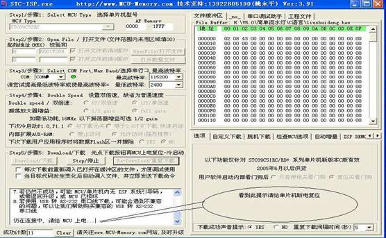

  五、以上四個步驟完成后直接點(diǎn)擊Download/下載 進(jìn)行下,會看到如下圖所示提 示,此時給請給單片機(jī)斷電復(fù)位(打開開關(guān)MCU  OFF/ON)。
  斷電復(fù)位后可以看到如下圖所示提示:
  到此,一個完整的程序就下載到開發(fā)板上了,可以在實驗板上看到8led燈流水的效果了。
