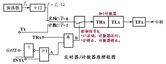

51單片機(jī)內(nèi)部共有兩個(gè)定時(shí)器/計(jì)數(shù)器模塊T0和T1,對(duì)于52單片機(jī)內(nèi)部又增加了定時(shí)器T3。它們即具有定時(shí)功能,也可以作計(jì)數(shù)功能,可以通過(guò)相應(yīng)的寄存器進(jìn)行設(shè)置。但不論是用于定時(shí)功能還是計(jì)數(shù)功能,其基本原理都是一樣的,如圖1所示為定時(shí)器/計(jì)數(shù)器的結(jié)構(gòu)圖,內(nèi)部為一個(gè)加1計(jì)數(shù)器,由高8位TH0(或TH1)和低8位TL0(或TL1)兩個(gè)計(jì)數(shù)寄存器組成。TMOD是定時(shí)器/計(jì)數(shù)器的工作模式和工作方式寄存器,用來(lái)確定是處于定時(shí)模式還是計(jì)數(shù)模式以及何種工種方式,這個(gè)后面講解寄存器的時(shí)會(huì)講到。TCON為控制寄存器,用來(lái)控制定時(shí)器/計(jì)數(shù)器的啟動(dòng)、停止及溢出標(biāo)志等的設(shè)置。

工作原理如圖的所示,加1計(jì)數(shù)器相當(dāng)于一個(gè)裝數(shù)的容器,每來(lái)一個(gè)脈沖自動(dòng)加1,當(dāng)數(shù)裝滿后便自動(dòng)溢出,如果此時(shí)設(shè)置的中斷,CPU便會(huì)停止當(dāng)前正在執(zhí)行的工作,去執(zhí)行中斷函數(shù)內(nèi)的程序。這里也可以形象把計(jì)數(shù)器看作一個(gè)裝水的水桶,每來(lái)一滴水,水桶的水便會(huì)增加一點(diǎn),當(dāng)水裝滿了后,便會(huì)溢出。

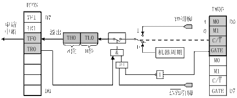

加1計(jì)數(shù)器的計(jì)數(shù)脈沖有兩個(gè)來(lái)源,一個(gè)是由系統(tǒng)時(shí)鐘振蕩器輸出脈沖經(jīng)過(guò)12分頻后送來(lái),一個(gè)是由外部引腳T0(P34引腳)和T1(P35引腳)送來(lái)的外部脈沖(通常為下降沿),前者主要用于定時(shí),后者主要用于計(jì)數(shù)。每來(lái)一個(gè)脈沖時(shí),計(jì)數(shù)器會(huì)自動(dòng)加1,當(dāng)加到全為1時(shí),再來(lái)一個(gè)脈沖,計(jì)數(shù)器便會(huì)自動(dòng)清0,且計(jì)數(shù)器此時(shí)會(huì)溢出并使TCON寄存器中的TF0和TF1置1,如果此時(shí)設(shè)置了定時(shí)器中斷允許,便會(huì)自動(dòng)的向CPU發(fā)出中斷請(qǐng)求。
圖2 定時(shí)器/計(jì)數(shù)器的工作原圖
可能大家還是不明白,這樣為什么就可以用來(lái)進(jìn)行定時(shí)和計(jì)數(shù)呢,這里我們以通俗的例子解釋一下定時(shí),還是以水桶裝水為例,假設(shè)水桶開始一滴水都沒(méi)有(相當(dāng)于計(jì)數(shù)器內(nèi)部全為0),此時(shí)來(lái)一滴水(相當(dāng)于來(lái)一個(gè)脈沖),水桶的水便會(huì)增加一滴(相當(dāng)于計(jì)數(shù)器自動(dòng)加1),而水桶的容積是規(guī)定了的(相當(dāng)于計(jì)數(shù)器最大計(jì)數(shù)值),水桶的水總會(huì)有滿的時(shí)候(相當(dāng)于計(jì)數(shù)器加到全部為1),此時(shí)假設(shè)每來(lái)一滴水的時(shí)間我們知道或者人為可以設(shè)置,水桶從一滴水沒(méi)有到全部裝滿就會(huì)有一個(gè)時(shí)間,這個(gè)就是定時(shí)時(shí)間值。
也就是說(shuō),我們?nèi)绻烂縼?lái)一個(gè)脈沖相應(yīng)的時(shí)間t,又知道加1計(jì)數(shù)器最大可以裝多少數(shù)n,我們就可以知道這個(gè)時(shí)間值T,即T=nt。而這個(gè)T的時(shí)間通常是固定的,實(shí)際應(yīng)用時(shí)需要不同的定時(shí)時(shí)間,我們可以采用預(yù)先在計(jì)數(shù)器內(nèi)裝一定的初值(相當(dāng)于在水桶內(nèi)先裝一些水),然后在這個(gè)初值的基本上再來(lái)相應(yīng)脈沖,計(jì)數(shù)器自動(dòng)加1,一直到溢出,我們就可以得到任意想要的定時(shí)時(shí)間。
從圖2中我們還可以看出,定時(shí)器/計(jì)數(shù)器還有一個(gè)控制開關(guān),此開關(guān)可以控制定時(shí)器計(jì)數(shù)器相應(yīng)的啟動(dòng)和停止。而此開關(guān)的開閉主要是由圖2左下部的TRX 、GATE等信號(hào)共同作用,這里都是門電路,可以由數(shù)電的知道解釋,因?yàn)楸容^簡(jiǎn)單,這里我就不作說(shuō)明,后面結(jié)合的相關(guān)的寄存器進(jìn)行介紹。

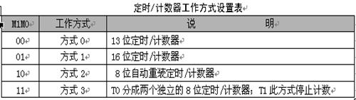

M1M0:工作方式設(shè)置位。定時(shí)/計(jì)數(shù)器有四種工作方式,由M1M0進(jìn)行設(shè)置。具體說(shuō)明如下表:

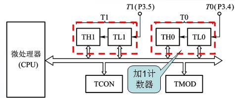

方式1的計(jì)數(shù)位數(shù)是16位,由TL0作為低8位、TH0作為高8位,組成了16位加1計(jì)數(shù)器 ,其邏輯結(jié)構(gòu)圖如圖3所示。
圖3 定時(shí)器0工作方式1邏輯結(jié)構(gòu)圖
當(dāng)GATE=0,TR0=1時(shí),TL0便在機(jī)器周期的作用下開始自動(dòng)加1,當(dāng)加了256次后自動(dòng)向前進(jìn)一位,直到TH0也計(jì)滿,然后溢出,置標(biāo)志寄存器TF0=1,如果此時(shí)設(shè)置了中斷允許,CPU便作進(jìn)入中斷函數(shù)內(nèi)進(jìn)行中斷程序的處理。注意,此時(shí)若TR0=1一直打開的話,計(jì)數(shù)器滿后會(huì)全部自動(dòng)清零,然后重新重復(fù)以上過(guò)程,直到TR0=0時(shí)結(jié)束。

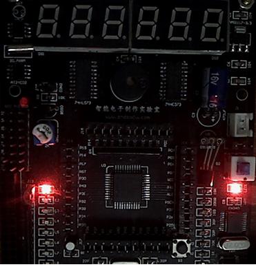

程序下載到51hei實(shí)驗(yàn)板上的現(xiàn)象如圖4所示:
圖4 L1燈以間隔1s的時(shí)間閃爍
