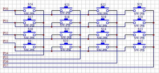

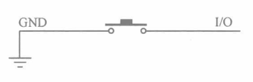

非編碼鍵盤通常又分為獨立鍵盤和矩陣鍵盤兩大類。所謂獨立鍵盤是指按鍵在與單片機相連時,每一個按鍵都與一個單片機單片機的I/O口相連,如圖3所示;而對于一些應用系統(tǒng)中若需要較多按鍵時,采用獨立鍵盤的連接方法,則比較耗費單片機的I/O口,此時我們一般會用到矩陣鍵盤,如圖4所示,16個按鍵排成4行4列,稱為4X4矩陣鍵盤,如按獨立按鍵法,需要16個I/O口,而按圖4的接法只需要8個I/O.
圖3 獨立鍵盤
圖4 4X4矩陣鍵盤

按鍵與單片機的連接如圖5所示,按鍵的一端與地相連,另一端直接與單片機的I/O口相連。此時我們在程序中先給I/O口賦值高電平,然后不斷的檢測I/O口電平的變化。當按鍵沒有被按下時,此I/O口的電平一直為高;當按鍵被按下時,由于按鍵的另一端直接與地相連,相當于低電平,此時我們從I/O口讀出的即為高電平,程序一旦檢測到I/O口由高電平變?yōu)榈碗娖綍r,說明按鍵被按下,此時馬上執(zhí)行相應的動作,這就是按鍵檢測的原理。
圖5 按鍵與單片機連接圖

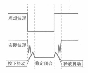

由于機械觸點的彈性作用,一個按鍵開關(guān)在閉合時不會馬上穩(wěn)定地接通,在斷開時也不會一下子斷開。因而在閉合及斷開的瞬間均伴隨有一連串的抖動,與單片機I/O口相接的一端的電壓會出現(xiàn)相應的變化,如圖6所示。
圖6 按鍵按下時電壓的變化情況
從圖6中我們可以看出,實際的電壓波形在按下松手的時候都會出現(xiàn)一定的抖動,經(jīng)過實驗知道,這個一時間大概在5-10ms。所在在做單片機與按鍵相關(guān)的系統(tǒng)時必須考慮消抖的環(huán)節(jié)。按鍵消抖的方法有兩種,一個是硬件方法   一個是軟件的方法,而從節(jié)約成本和盡量簡化硬件電路的角度出發(fā),一般是采用在程序中加上消抖的方法實現(xiàn),通常是采用延時的方法。具體的作法是:
檢測出鍵閉合后執(zhí)行一個延時程序,產(chǎn)生5ms~10ms的延時,讓前沿抖動消失后再一次檢測鍵的狀態(tài),如果仍保持閉合狀態(tài)電平,則確認為真正有鍵按下。當檢測到按鍵釋放后,也要給5ms~10ms的延時,待后沿抖動消失后才能轉(zhuǎn)入該鍵的處理程序。后面會結(jié)合到程序進行講解。

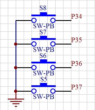

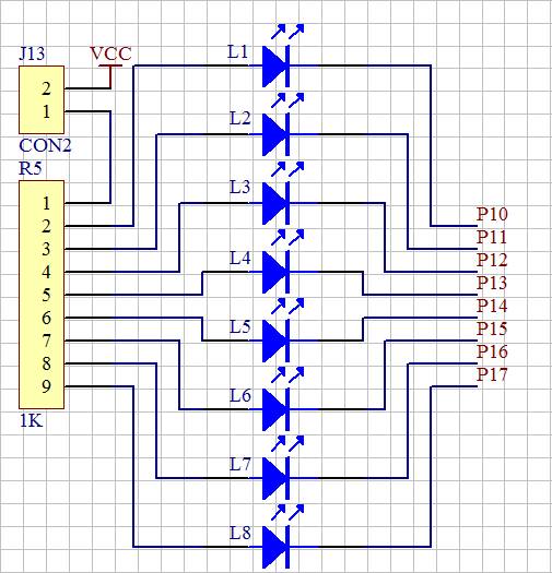

下面我寫一個簡單的程序,功能為:當一個鍵按下時,讓一個發(fā)光二極管發(fā)光,我們先看下按鍵模塊在實驗板上的原理圖,如圖7和圖8所示。
圖7 發(fā)光二極管模塊原理圖
圖8 按鍵模塊原理圖
