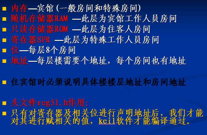

    以上是對寄存器地址和位地址的定義和聲明作了解釋,大家需要牢牢記。只有對寄存器及相關(guān)位進行聲明地址后,我們才能對其進行賦相關(guān)的值,keil軟件才能編譯通過。至于說為什么,這可能一句話兩句話也說不清楚。

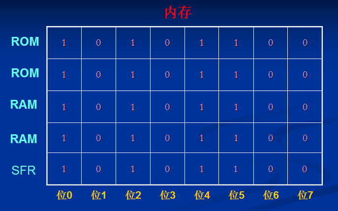

      3內(nèi)存、SFR、位、地址等的通俗解釋
前面講到了寄存器地址地址(前提能位尋址)聲明的目的是為告訴C編譯器相應(yīng)寄存器及其位在內(nèi)存中的地址,這樣我們對寄存器及一些位賦的變量和數(shù)值才能正確保存,然后才能供CPU正確的調(diào)用,完成相應(yīng)的功能。
    上段文字出現(xiàn)了寄存器(SFR)、位,地址、內(nèi)存等,單片機學(xué)習(xí)過程中還會出現(xiàn)ROM、RAM等名詞,可能大家覺得不是很好理解,這里可以通俗的解釋一下,如下面三個圖所示。

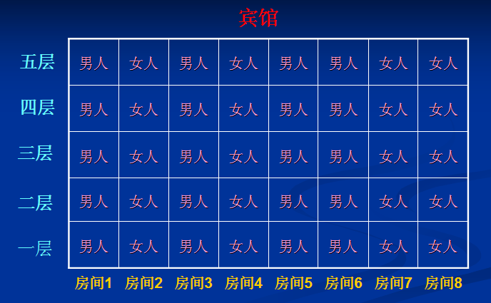

    我們把內(nèi)存比作賓館ROM、RAM、SFR相當(dāng)于賓館里具體的有三種不同功能樓層(具體這個賓館多少層即多少ROM、RAM、SFR,視各個賓館或者每種單片機而不同),每層8個房間相當(dāng)于8位,每個房間要么住男人要么住女人相當(dāng)于每位要么放入數(shù)字1要么放入數(shù)字0,keil編譯器就相當(dāng)于賓館的工作人員,旅客去住旅館相當(dāng)寫程序的過程住賓館的人必須事先要給工作人員說你是哪一層哪一個房間(即聲明寄存器地址和位地址,)賓館工作人員才能把你帶到你的房間里去(這里假設(shè)這個賓館可以由旅客自己決定住哪個房間)。即:只有對寄存器及相關(guān)位進行聲明地址后,我們才能對其進行賦相關(guān)的值,keil軟件才能編譯通過。
