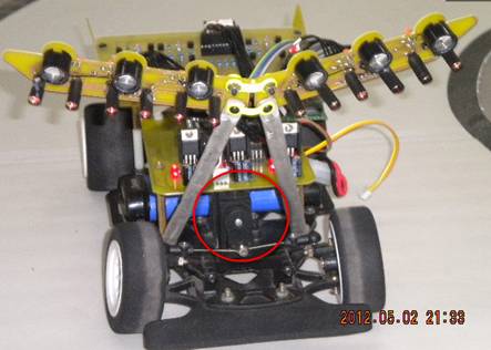

舵機也叫伺服電機,最早用于船舶上實現其轉向功能,由于可以通過程序連續(xù)控制其轉角,因而被廣泛應用智能小車以實現轉向以及機器人各類關節(jié)運動中,如圖1 、圖2 所示。
1 舵機用于機器人
2 舵機用于智能小車中

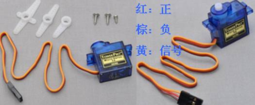

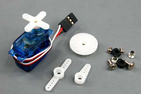

舵機是小車轉向的控制機構,具有體積小、力矩大、外部機械設計簡單、穩(wěn)定性高等特點,無論是在硬件設計還是軟件設計,舵機設計是小車控制部分重要的組成部分,圖3為舵機的外形圖。
3 舵機外形圖

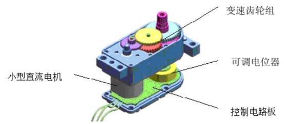

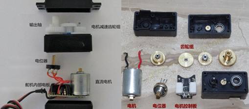

一般來講,舵機主要由以下幾個部分組成,舵盤、減速齒輪組、位置反饋電位計、直流電機、控制電路等,如圖4、圖5所示。
4 舵機的組成示意圖
5 舵機組成

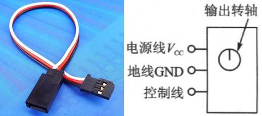

舵機的輸入線共有三條,如圖6所示,紅色中間,是電源線,一邊黑色的是地線,這輛根線給舵機提供最基本的能源保證,主要是電機的轉動消耗。電源有兩種規(guī)格,一是4.8V,一是6.0V,分別對應不同的轉矩標準,即輸出力矩不同,6.0V對應的要大一些,具體看應用條件;另外一根線是控制信號線,Futaba的一般為白色,JR的一般為桔黃色。另外要注意一點,SANWA的某些型號的舵機引線電源線在邊上而不是中間,需要辨認。但記住紅色為電源,黑色為地線,一般不會搞錯。
6 舵機的輸出線

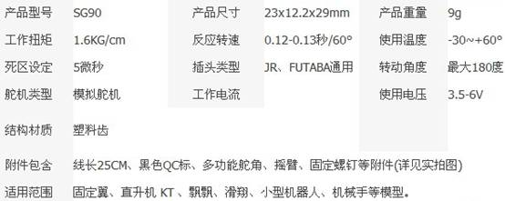

6、輝盛S90舵機簡介
由于輝盛S90良好的性價比,目前市面上的價格一般為1015元,因而廣泛應用機器人和智能小車制作設計中,圖8和圖9分別為S90的外觀和參數。
8輝盛S90舵機
9輝盛S90舵機參數
