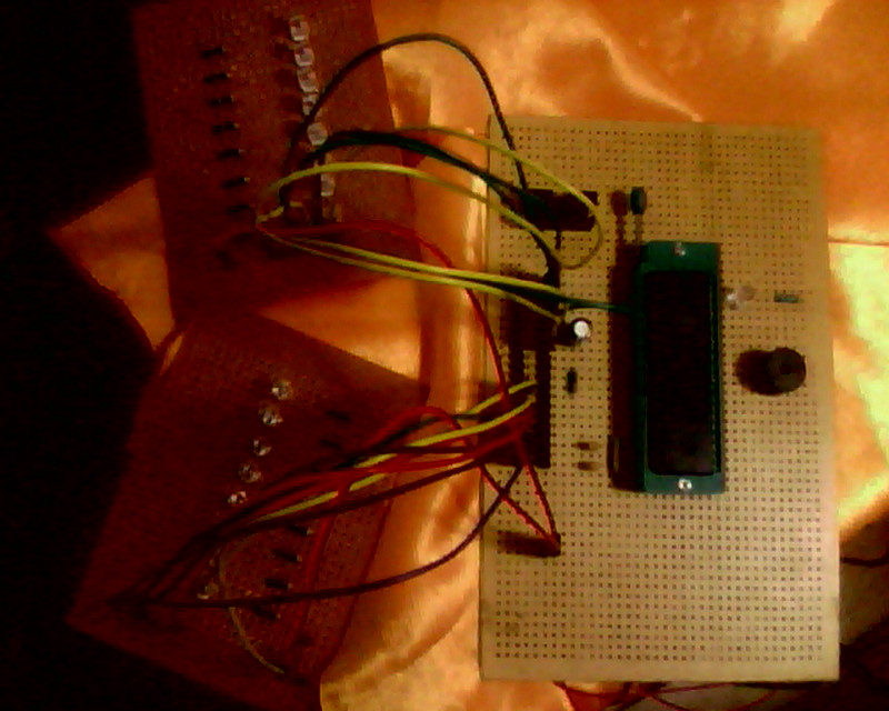

實(shí)物圖

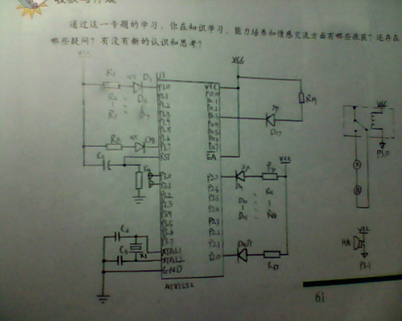

電路圖:

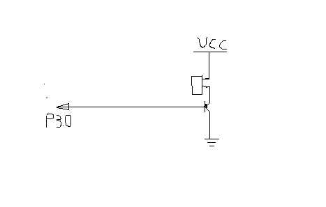

注意:這電路圖有錯(cuò),蜂鳴器必須按照如下接入才能響:
