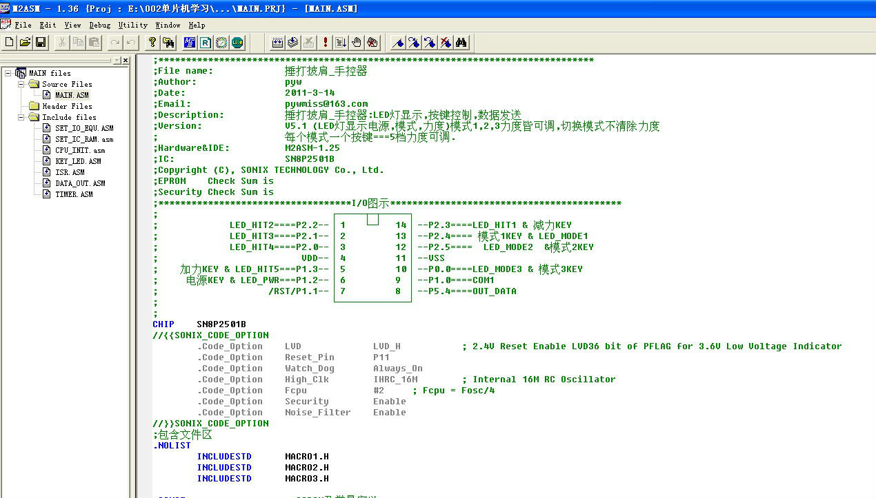

下面以一個(gè)手控器的程序做介紹:
這是主程序,最前面是一些對(duì)程序的描述信息。以及每次變更的記錄也可以在這里寫上。。我覺得這是必要的,
然后就是所有子程序的調(diào)用,主循環(huán)也是在這里的。

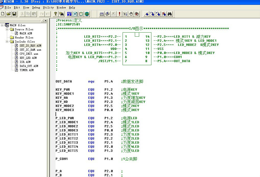

第一步,應(yīng)該是要定義各個(gè)IO口的功能及命名哦。。如上圖。這樣的標(biāo)識(shí)。。是不是一目了然?

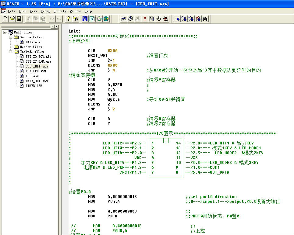

這里的初始化部分。。。就是各個(gè)IO口的初始化以及時(shí)間中斷等初始化的程序。。

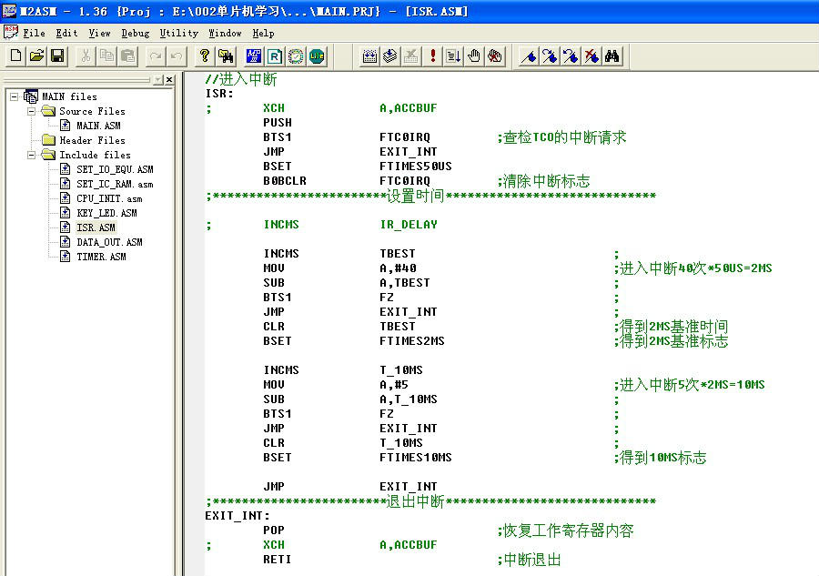

中斷!在這程程序中。。最重要的就是時(shí)間了。。。時(shí)間由中斷產(chǎn)生,并累積。。如上圖中斷我們?cè)O(shè)置為50微秒(US)。。40次就是2毫秒

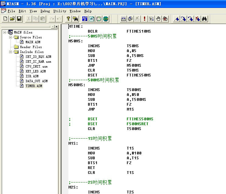

。。。這樣就可以積累成任意的時(shí)間。。。。當(dāng)然。在中斷里不可能積累到所有時(shí)間。。下面有一個(gè)時(shí)間程序
這個(gè)時(shí)間程序。。就是專門為各種時(shí)間積累而生成的。。2毫秒以上的時(shí)間都從這里產(chǎn)生。。每個(gè)時(shí)間設(shè)置一個(gè)標(biāo)志位。當(dāng)標(biāo)志位為1那么就表示這個(gè)時(shí)間達(dá)到 了。。。。

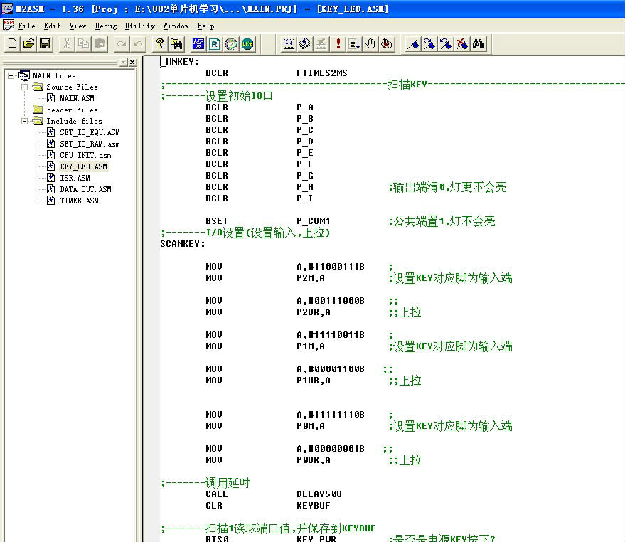

這里是按鍵和LED顯示的程序。。。按鍵掃描也是用時(shí)間主導(dǎo)的。。2毫秒進(jìn)來一次。當(dāng)?shù)玫侥硞(gè)按鍵按下時(shí)。就是這個(gè)按鍵對(duì)應(yīng)的標(biāo)志置1,然后退出 。。這樣,每2毫秒進(jìn)來一次。。。當(dāng)有50次。。那么按鍵已經(jīng)按了100毫秒。。這100毫秒的時(shí)間里我們的程序并沒有停下來等,只是2毫秒進(jìn)來一次。。呵呵 。。。其他程序內(nèi)容進(jìn)行中。。。在網(wǎng)上學(xué)習(xí)編程里常?吹胶芏嘟坛獭。都是把程序停止在按鍵處。等時(shí)間到了才算按鍵成功按下,這樣是不對(duì)的哦、、、

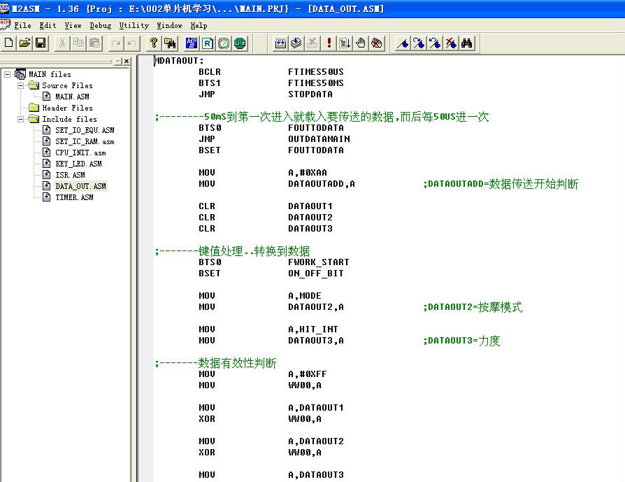

最后這里是數(shù)據(jù)輸出。或者說是功能實(shí)現(xiàn)。。。
