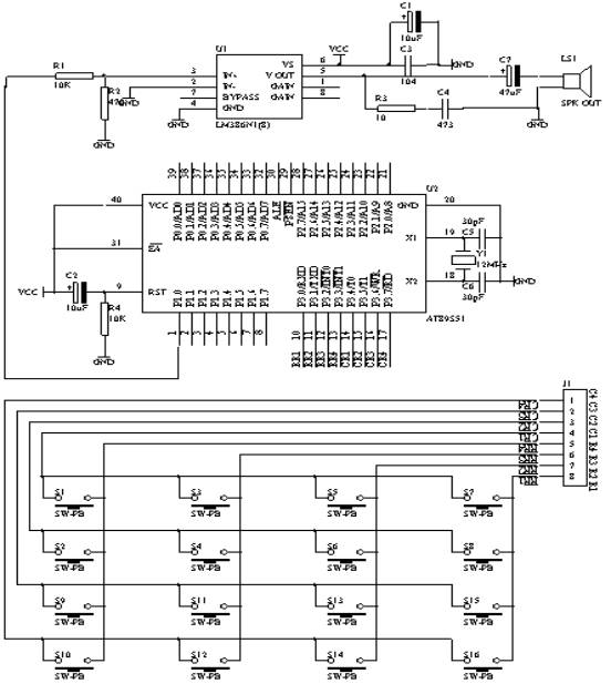

2.電路原理圖
圖4.22.1
3.系統(tǒng)板硬件連線
(1.       把“單片機系統(tǒng)”區(qū)域中的P1.0端口用導線連接到“音頻放大模塊”區(qū)域中的SPK IN端口上;
(2.       把“單片機系統(tǒng)“區(qū)域中的P3.0-P3.7端口用8芯排線連接到“4X4行列式鍵盤”區(qū)域中的C1-C4 R1-R4端口上;

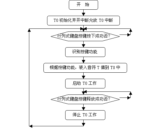

5.程序框圖
圖4.22.2

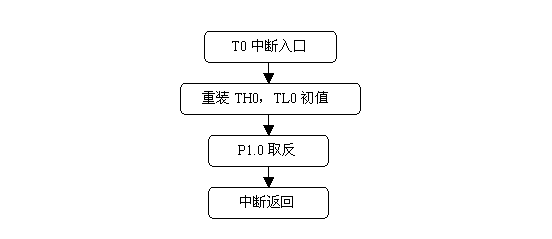

INT_T0:
            MOV TH0,STH0
            MOV TL0,STL0
            CPL P1.0
            RETI
