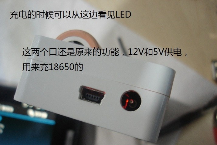

      改造功能1:插原來的12V或5V 還是給18650充電。充18650的時候USB也是有5V輸出的,但是一般不要這樣用,擔(dān)心出問題。

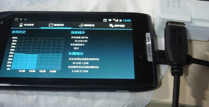

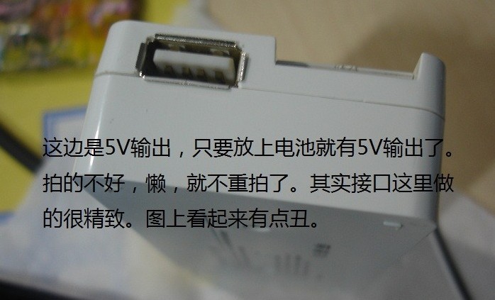

      改造功能2:不插電源。放上18650.USB有5V輸出,可以給手機充電,18650沒電了就換電池。不足:沒地方加個電壓表頭看看18650的電壓,反正不常用,自己估算下就行了。

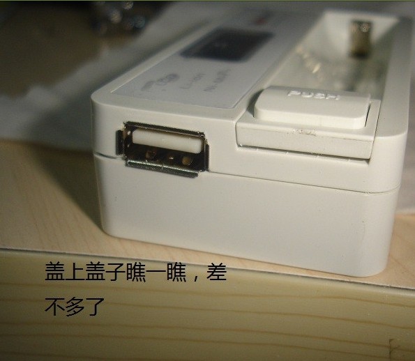

      上一張效果圖。

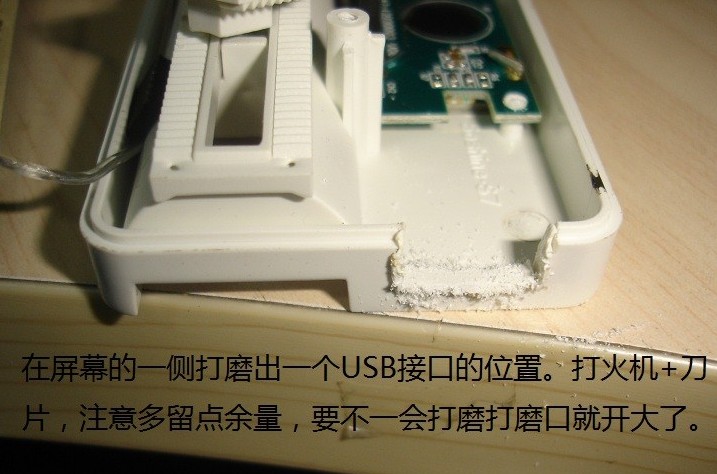

 下面改造開始:

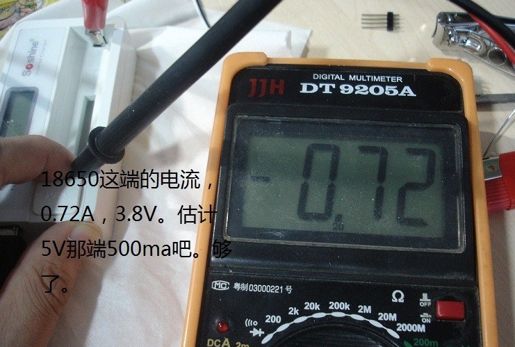

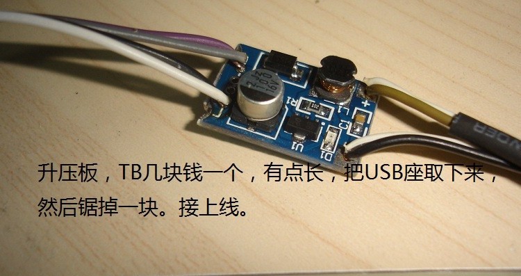

升壓板渣渣勿噴,同步整流方案的升壓板太大放不下。

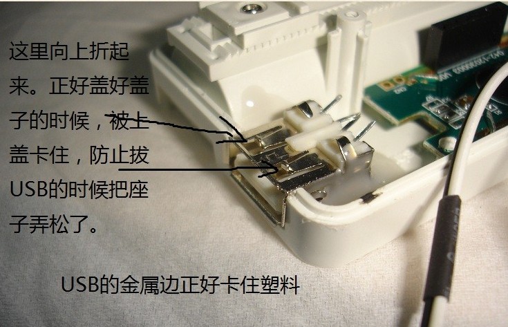

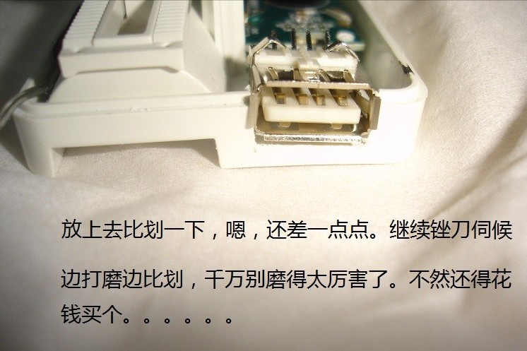

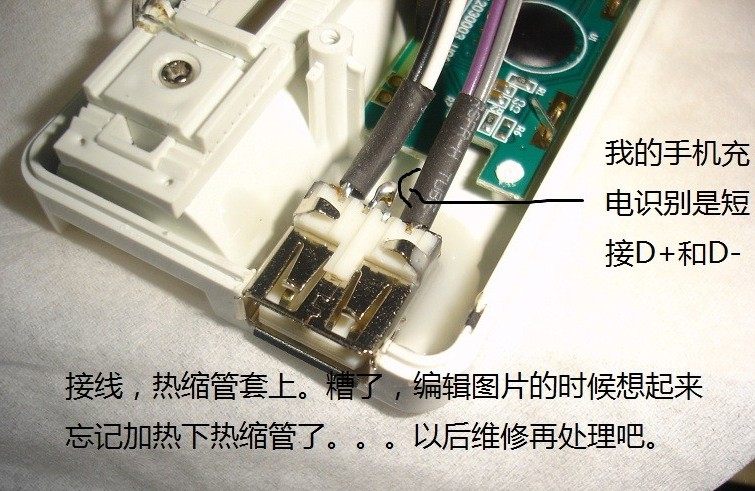

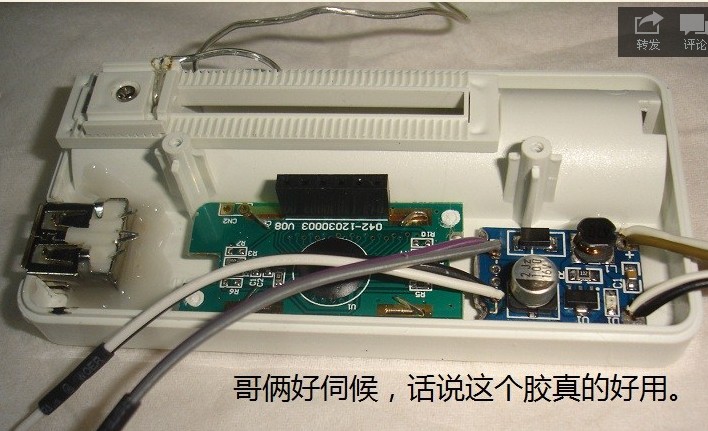

固定USB座與升壓板

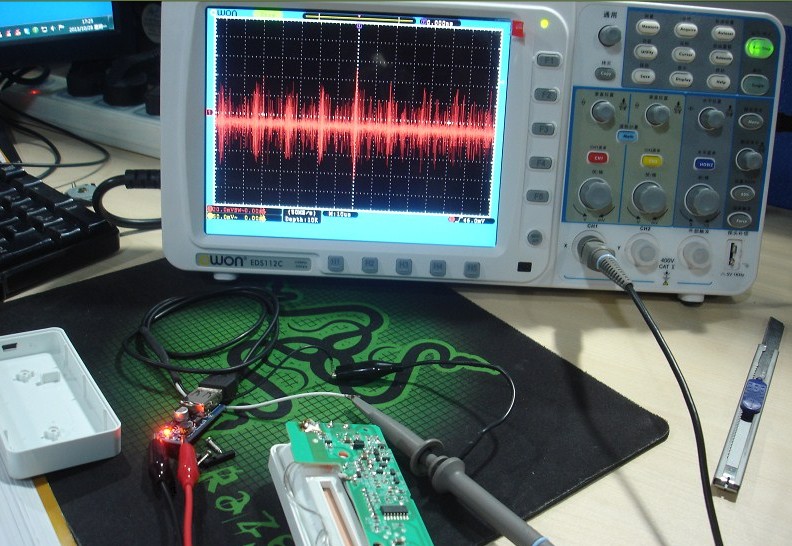

隨便用示波器看看波形,不吐槽了。
