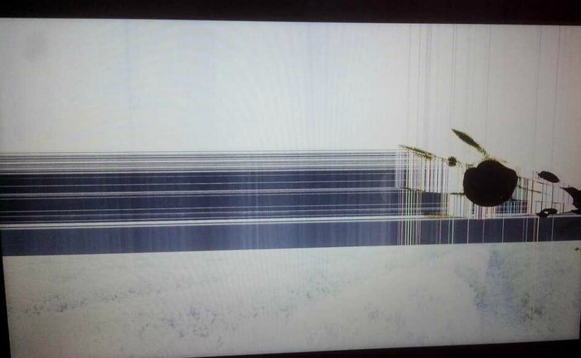

屏幕問(wèn)題一般2種,1黑屏,2下面這樣。
 第一種情況,黑屏的原因有很多,這個(gè)需要再排查?赡苁瞧渌膯(wèn)題。一般來(lái)說(shuō),屏幕全黑了,不大可能是屏幕壞了。
第二種情況,這個(gè)就是液晶破裂,別掙扎了,準(zhǔn)備好銀兩。

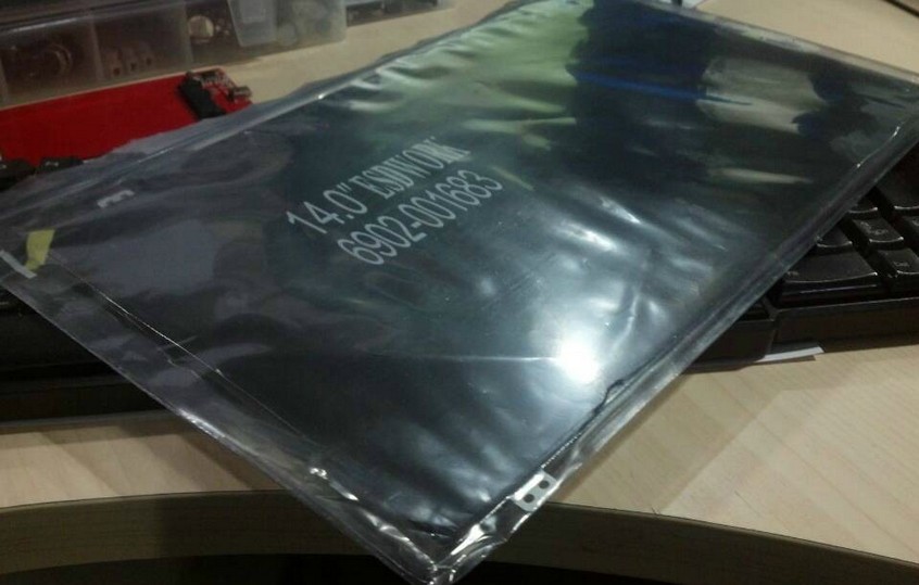

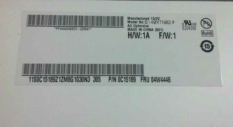

新屏幕到了
三星產(chǎn)的液晶,我換了很多個(gè),感覺(jué)三星的屏幕顏色還是不錯(cuò)的。
碎掉的屏,貌似是臺(tái)灣友達(dá)的屏,聯(lián)想的筆記本經(jīng)常用友達(dá)的屏幕。感覺(jué)這個(gè)屏幕一般,可能是我以前筆記本用友達(dá)的屏,結(jié)果屏幕總花屏,印象不好。

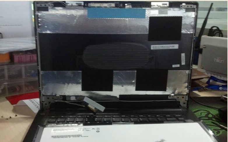

下一步,把筆記本B殼拆下,這個(gè)不同電腦不一樣,現(xiàn)在的超極本一般都好拆,磁鐵吸的,用指甲輕輕把蓋子打開(kāi)吧。
擰下4-6顆固定屏幕的螺絲,取下屏幕,注意排線,小心把排線拿下來(lái)。

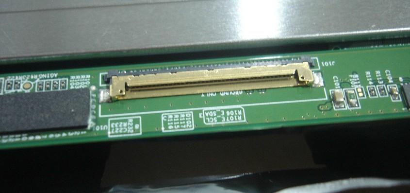

排線接口是這樣的,拿排線的時(shí)候一定要小心

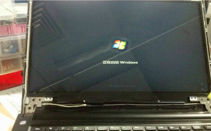

換上新的屏幕,插好排線,用膠帶固定下排線。

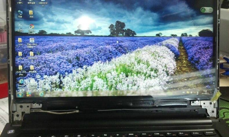

開(kāi)機(jī)試試
確認(rèn)沒(méi)有問(wèn)題就擰好螺絲,合上B殼,注意合上之前把屏幕的保護(hù)膜撕下來(lái)。圖片
